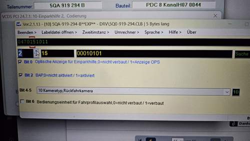

Hallo Leute heute hab ich mir auch den Projekt vorgenommen beim meinem A3 FL BJ 2018 nachzurüsten.
Ich habe jetzt allerdings alles montiert und Codiert 6C im Diagnoseinterface eingebaut APK angepasst und beim Einparkhilfe Rückfahrkamera einkodiert.
Leider aber keine Funktion von Kamera der Bildschirm macht gar nichts PDC funktioniert aber.
Wo liegt der Hund vergraben?
20250302
20250302
20250302
Falsch codiert im 5f
Danke für die schnelle Antwort aber ich habe Steurgerät Neustart nicht gemacht gehabt.
Jetzt funzt wieder . Super.

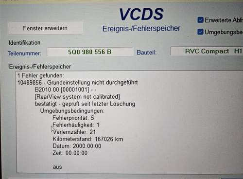

ich habe mir bei Audi direkt einen neuen Heckklappen-Taster inkl RFK besorgt. Heute abgeholt und eingebaut, nun habe ich im Fehlerspeicher folgende Einträge für das 6C:
Freitag,04,Juli,2025,15:29:41:17232
www.VCDS-Shop.de
Adresse 6C: Rückfahrkamera Labeldatei: DRV\5Q0-980-556.clb
Steuergerät-Teilenummer: 5Q0 980 556 B HW: 5Q0 980 556 B
Bauteil und/oder Version: RVC Compact H19 0231
Codierung: 0000000000000000000000
Betriebsnummer: WSC 00000 000 00000
ASAM Datensatz: EV_CamSysRVRVCPANAMQBAB 006009 (AU37)
ROD: EV_CamSysRVRVCPANAMQBAB.rod
VCID: 392ED93379DDA7C3ECC-806D
3 Fehlercodes gefunden:
10490624 - Keine Bandendeprogrammierung erfolgt
B2013 00 [009] - -
[ECU no DataSet]
bestätigt - geprüft seit letzter Löschung
Umgebungsbedingungen:
Fehlerstatus: 00000001
Fehlerpriorität: 4
Fehlerhäufigkeit: 1
Verlernzähler: 197
Kilometerstand: 51787 km
Datum: 2025.07.04
Zeit: 15:04:07
aus
13636352 - Steuergerät nicht codiert
U1013 00 [009] - -
[ECU not coded]
Fehlerpriorität: 4
Fehlerhäufigkeit: 1
Verlernzähler: 197
Datum: 2025.07.04
Zeit: 15:04:07
aus
10489856 - Grundeinstellung nicht durchgeführt
B2010 00 [009] - -
[RearView system not calibrated]
Fehlerpriorität: 5
Fehlerhäufigkeit: 1
Verlernzähler: 197
Datum: 2025.07.04
Zeit: 15:04:07
aus
Wird die Kamera wirklich gänzlich ohne Parameter ausgeliefert?
Kann ich hier mit VCDS etwas erreichen oder benötige ich am besten jemanden der dieses VCP hat und sich damit auskennt? Oder kann mir hier am Ende des Tages nur eine Werkstatt helfen?
Was genau ist die Bandendeprogrammierung?
Die Codierung wäre vermutlich machbar mit VCDS?
Die fehlende Grundstellung macht mir auch noch Sorgen, ist dafür diese Vermessung mit den schwarzen Punkten notwendig?
Danke für eure Hilfe und schönes Wochenende
