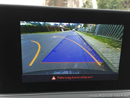

Hallo Zusammen, ich habe mir heute einen Nachrüstsatz RFK gegönnt. Im Laufe der Woche werde ich wohl berichten, wie und ob es geklappt hat! 🙂
Hat jemand von euch schon nachgerüstet ? Preistechnisch ist das ja mehr als passend
Ab Werk : PDC Plus 780,- + RFK 410,- -> 1190,-
Nachrüsten (ohne PDC) -> 330,-
In der Anleitung steht noch folgendes :
Codierung
Zur Durchführung der Fahrzeugcodierung bitte einen VW Audi Partner kontaktieren.
Adresse 5F: Klartextcodierung > RFK low
Adresse 76: Klartextcodierung > RFK
brauche ich da beide Codierungen ? oder ist das jeweils für eine Variante ( high / low ) ?

So, es kann dann demnächst losgehen mit dem Einbau 😉
remote parametrieren und codieren kann ich übrigens auch 😉
Darauf werde ich zurück kommen wenn ich nicht weiterkomme. Dar Kabelbaum ist auch heute angekommen. Werde morgen oder übermorgen den Einbau starten.
das set sieht gebraucht aus ; daher wird denke keine parametrierung notwendig werden
Genau das stg. und die cam sind aus dem selben Baujahr wie mein Auto, war mir wichtig da zu der Zeit schon mit der Kennung "a" verbaut wurde. Hoffe also auf "nur " sauber codieren. Der kabelsatz ist Neu gekauft.
So es fertig 😉
Ich habe nur immer wieder ein Fehler im 6c aber sie arbeitet ohne Fehler!
Datenbus fehlende Daten. D 12106 (13705478)
Ist das vielleicht normal ohne pdc ?
ggf ein bit falsch gesetzt
Ja aber wo? Habe schon 5 mal die Codierung des 6c kontrolliert. Am Anfang war noch die Ahk drin. Die habe ich natürlich rausgenommen. Und auf Automatik Getriebe umcodiert.
Aber kann keinen Fehler in der Codierung finden.
Oder kann es evtl. an der fehlenden pdc Taste liegen?
