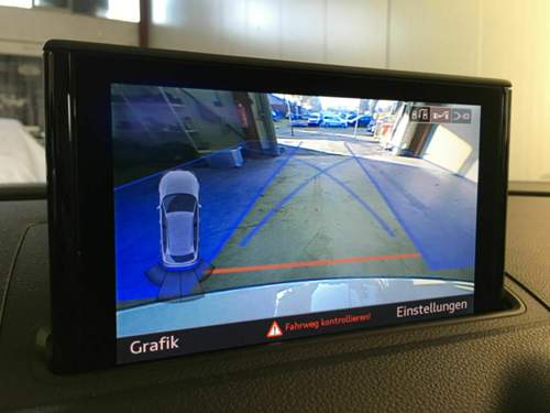

Hallo Zusammen, ich habe mir heute einen Nachrüstsatz RFK gegönnt. Im Laufe der Woche werde ich wohl berichten, wie und ob es geklappt hat! 🙂
Hat jemand von euch schon nachgerüstet ? Preistechnisch ist das ja mehr als passend
Ab Werk : PDC Plus 780,- + RFK 410,- -> 1190,-
Nachrüsten (ohne PDC) -> 330,-
In der Anleitung steht noch folgendes :
Codierung
Zur Durchführung der Fahrzeugcodierung bitte einen VW Audi Partner kontaktieren.
Adresse 5F: Klartextcodierung > RFK low
Adresse 76: Klartextcodierung > RFK
brauche ich da beide Codierungen ? oder ist das jeweils für eine Variante ( high / low ) ?

an der kamera kannst du es nicht fest machen; es gibt SW stände vom mmi basic welche die RFK nach busruhe wieder rausschmeissen; stand damals war das es nicht geht
ob ein neues SW update was bringt kann ich derzeit nicht sagen
die high variante geht immer

an der Kamera liegt es jedenfalls nicht- das Videosignal kommt vorne an; und das ist das einzigste was die unit erwartet an pin 12 und 6
ich habe Odis VCP sowie VCDS durch ; wobei VCDS ich dafür nicht wirklich genutzt habe
Die Funktion bis zur Busruhe erinnert mich an des SDS Problem. Genau des selbe Spiel.
Wie sieht denn der Autoscan vom 5f aus?
@Scotty18 Hast du des nicht schon öfter erfolgreich verbaut beim A3?
ja -erfolgreich 😉
u.a. 3x die high Variante
Scan vom 5F bringt nichts; die Codierung bleiben alle drin
Mich würde der Softwarestand interessieren den ich dir schon mal wegen dem SDS geschickt hab. Ich würde wetten, dass hier des gleiche Problem besteht. Ich glaube Audi sperrt da gerade alles aus damit man nix mehr nachrüsten kann.

Kufatec kann nicht mehr und nicht weniger als wir/ich auch;
VCP - sowie online Anbindung ans werk habe ich auch ; es ist auch nichts neues das Kufatec Produkte anbietet die nicht ausgetestet sind; daher es fehlt denen schlichtwegs die Erfahrungen in welchem Zusammenhang was geht und was nicht geht; am ende heißt es dann immer zurück schicken... so kann man das dann auch machen.
Wenn es wirklich ein parameter ist; lässt sich da auch was machen... mir fehlt halt nur für längere Zeit ein testauto; ende nächsten Jahres steht zwar bei mir auch ein 8V an; aber ich müsste das ganze system mal im Büro zum laufen bringen.
Meine Vermutung geht ggf dahin das das MMI das R-Gang Signal über Can nicht richtig verarbeitet; denn das OPS Bild von den PDCs geht immer; nimmt man das PDC raus; und hat nur die RFK dran; mit dem besagten bit; schaltet das mmi gar nicht erst um- das Videosignal liegt aber 100%ig an.

ist nicht machbar
du brauchst die high Variante
also nach wie selbes problem läuft kurz nach dem Einbau/codierung und dann nicht mehr?
Ok die High variant macht keine Probleme? Wie läuft das mit der Codierung? Den Dongel möchte ich mir auf jedenfalls sparen! Hast du da infos für mich.
Kann ich auch bei ebay gebrauchte einzelteile kaufen oder macht das eher Probleme?
richtig
high geht problemlos
letztes noch codiert alles
vorweg mit VCDS kann es ggf sein das du es nicht codiert bekommst ;ich habs mit ODIS gemacht bzw. vcp
