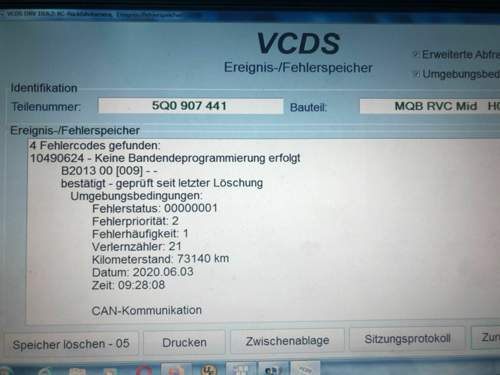

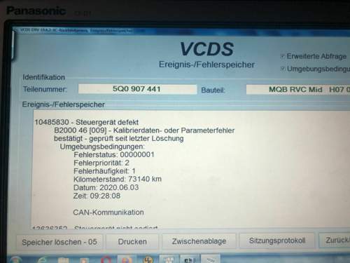

Hallo Zusammen ich hätte da mal ne Frage / Bitte ich benötige die Parameter für das Rückfahrkamera Steuergerät für nen A3 8V Baujahr 2015 (5Q0907441A) MMI 8V0035864B mit NAV Vorbereitung.
Steuergerät bringt folgende Fehler (Bilder im Anhang)

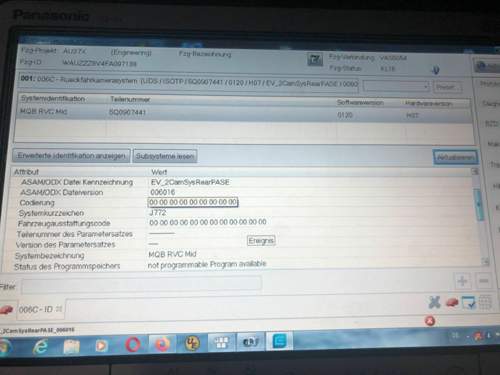

Ich kann das Steuergerät mit VCDS und ODIS codieren ! VCDS und ODIS sagen Codierung akzeptiert aber nach dem neu lesen des Steuergerätes ist die Codierung wieder raus :-(.
Ich vermute es liegt an den fehlenden Parametern.
Fehlende Parameter
Fehler im 6C
Fehler im 6C

Na du brauchst jemand mit VCP, der dir die Parameter aufspielt.
Kann ich denn die Parameter nicht über ODIS importieren ?
@Fadel08 schrieb am 3. Juni 2020 um 11:07:09 Uhr:
Theoretisch schon, aber da könnte ich dir jetzt kein How-To schreiben wie du an eine ODIS-kompatible Parameter-XML kommst...

Wie muss den so eine Parameterdatei aussehen bzw was steht denn drin?
Ich kann ja über ODIS Daten exportieren diese könnte man dann mit den nötigen Daten anpassen und wieder importieren oder ?
datensatz runterziehen geht so einfach nicht; auch nicht über Odis-E
ok na dann is meine Theorie im Ar...
und wie bekomme ich dann die Parameter auf das Steuergerät ?
VCP
