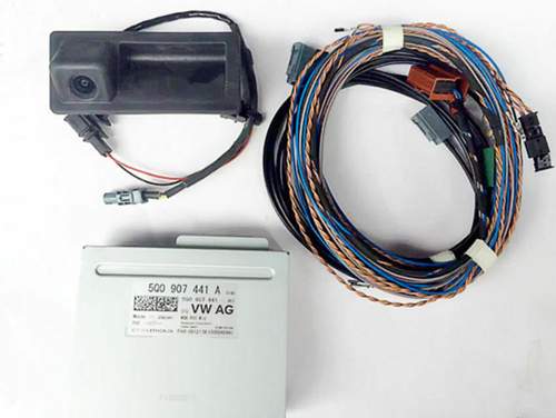

Was ist eigentlich der unterschied ziwschen dem Set 8V0827566B und 5Q0907441A.
Hab auch zwei Bilder
Danke
Htb1rjapt9zqk1rjszpxq6a4tvxa3
Htb17w4bbsnrk1rkhfrdq6xcofxa1
MIB 1 und MIB 2
Also kleine MMI und große MMI beim vorfacelift? Oder MIB1 Vorfacelift und MIB2 Facelift?
@WaveRunner007 schrieb am 28. April 2020 um 15:03:26 Uhr:
MIB 1 und MIB 2
Ich dachte, wenn man jetzt vFL fährt und hat auf MIB2 umgebaut, und man kauft die RFK fürs Facelift, kann einem ein zu altes PDC trotzdem in die Quere kommen?!
Daher war mir so, dass das Kriterium nicht (nur) das MIB wäre??
Wenn ich miene VorFacelift mit kleinem Bildschirm (inkl. Navi) mit PDC vorne und hinten nachrüsten möchte, welches der beiden Sets wäre da das richtige (ohne zusätzlich was zu kaufen)? Oder ist keins richtig?
Danke
@Boardi05
5Q0907441A
Das mit dem Zusatz Steuergerät für die Kamera
