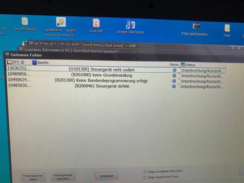

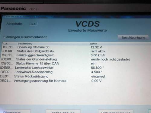

Hallo Jungs ich bräuchte noch mal eure Hilfe !
Dank "Hadez16" seiner Karte habe ich jemanden in meiner Gegend gefunden der VCP hat und auch gleich mal lang gekommen is (Danke Maik). Leider ist der Versuch, die Parameterdatei auf das Steuergerät zu schreiben, immer mit einem Schreibfehler gescheitert (Bild im Anhang). Außerdem bring VCP immer den Fehler "Kurzschluss nach Masse" (siehe Bild). Laut Messwerten reagiert das Steuergerät aber . Ich kann nicht wirklich glauben das das Steuergerät defekt ist.
Was mir etwas merkwürdig erscheint sind der 0,0V Stromversorgung der Kamera. :-(
Kkpg6184
Stg defekt steht normal nicht drin ^
Mal ungeachtet dem "Steuergerät defekt"....

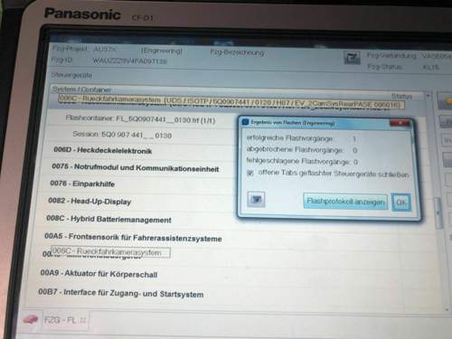

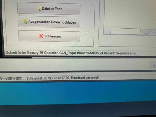

Wurde ggf. der Haken bei "Erase Full Memory" vergessen im ZDC Uploader? Sequence Error ist normal ein Anzeichen, dass man den Haken setzen soll.
Ich hatte auch schon mal das Phänomen, dass sich Datensätze mit dem einen VCP Dongle nicht schreiben ließen und mit einem anderen wiederum klappte es ohne Probleme. Beide waren originale Dongle mit aktiver Lizenz, jeweils frisch neu installiert und vom selben Laptop aus benutzt.
...es gab mal einen Bug, dass einzelne Dongle die ZDC nicht einlesen konnten...also schon einen Schritt vorher scheiterten....falls du das meinst?
@ Scotty das mit dem Steuergerät defekt stört mich auch etwas aber wenn es wirklich nen Kurzschluss hätte könnte ich es meiner Meinung nach auch nicht Auslesen!
@hadez "Erase Full Memory" ich bin mir zwar nicht 100% sicher aber ich würde sagen der hacken war nicht gesetzt !
Also Maik sagt er hat den Haken bei "Erase Full Memory"gesetzt

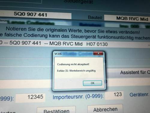

so Steuergerät geflasht. Fehler über Fehlende Parameter sind nun weg (Bild im Anhang)
Jetzt bringt er Fehler 31 beim codieren in 6C
Byte 0-2 auf A3 Sportback
Byte 3 auf RDW
Byte 4 OPS active
Byte 5 Rear View Cammera installed
Byte 7 Bit 0 Diagonal Parking active
Bit 1Parallel Parking active
STG 10 Byte 2 Bit 0 OPS activ
Bit 4-5 RFK verbaut
einer ne Idee wo der Fehler liegt ?

Der Fehler Keine Bandendeprogrammierung sagt aus, dass weiterhin der Datensatz fehlt. Somit musst du noch einmal mit VCP ran. Ich denke auch erst danach lässt sich die Codierung einspielen.
Ach Grüße, jetzt weiß ich wo der Trade dazu gehört.
@Fadel08 wir hatten Telefoniert und geschrieben.
Das einfachste wäre jetzt du schreibst Maik ob er es noch einmal versucht den Datensatz hoch zu laden, vorausgesetzt er aktualisiert vorher seine VCP Version inklusive Interface FW und lädt auch das File erneut runter. (VCP Version wäre dann 8.7.4. aktuell) Wenn nicht, lass es und wir machen das.
@hadez16
Was mir noch auffällt dieses STG hat keinen SW Index, ich hatte bis jetzt nur 2 solche RFK gemacht die hatten auch Index A bei der SW Teilenummer, nicht das es auch daran liegt das der DS nicht will?
Hi Cube jo ich weiss bescheid. Ja denke wir werden am WE nochmal versuchen den Datensatz aufzuspielen.
Das Flashen hat ja dank deiner Hilfe schon mal ein paar Forstchritte / Lichtblicke gebracht.
Danke nochmals Gute Arbeit !!
Und Du weist ja es gibt keine Problem nur Herausforderungen ;-)
@hadez16
Hat sich erledigt, file war bei mir noch nicht im Filemanager.
@Fadel08 schrieb am 4. Juni 2020 um 22:39:16 Uhr:
:-), und wichtig, er soll vorher auch nochmal im Filemanager schauen, nicht das er das passende File nicht hat, und das Falsche Index „A“ versucht.
Ansonsten weißt ja Bescheid, und die Codierung die du versuchst sollte hinterher auch passen.
Viel Erfolg
