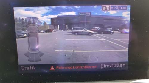

Hallo !!!
Meine Rückfahrkamera bei meinem A3 8V Bj 13 macht seit einigen Tagen Probleme !!
Ich habe sie bei Kufa... als High Version gekauft und von einer Audi Werkstätte einbauen lassen !!
Im Herbst voriges Jahr habe ich dann noch PDC vorne nachgerüstet von einer Fa einbauen lassen die ihre Teile höchstwahrscheinlich bei K-Elec bezieht.
Bis jetzt funktionierte alles perfekt aber seit einigen Tagen sehe ich bei eingelegtem Rückwärtsgang am Monitor einen 5mm starken Streifen. Dieser wird kurz grösser wird kurz grösser wenn ich bei aktivierter Kamera die Zündung abstelle.
Der Monitor selber hat nichts da man wenn umgeschaltet wird auf Radio oder Navi das Bild einwandfrei ist.
Könnte es sein das die Linse der Kamera was abbekommen hat oder so wie mir wer gesagt das der Ruhecanbus einen Fehler hat !!
Habe von dem ganzen einige Fotos gemacht !!
Wer kann mir da bitte weiterhelfen von euch !!!
mfg Fred

ich sehe da jetzt nicht viel was falsch ist ... du meinst oben den schatten/balken ?
sieht wenn dann nach einem defekt der kamera aus
@Scotty18 schrieb am 25. Februar 2019 um 06:31:18 Uhr:

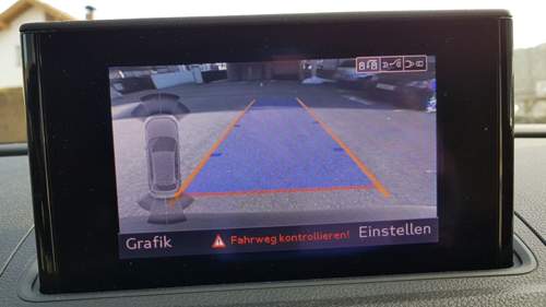

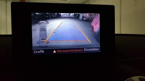

Habe nun herausgefunden wo das Problem liegt !!
Der Schatten unten im Bild ist der Stoßfänger der noch von der Kamera erfasst wird !!
Habe die Heckklappe heute geöffnet und am Monitor war der Schatten bzw Balken weg !!!
Wie kann das sein das die Kalibrierung der Kamera nicht mehr passt von einem auf dem anderen Tag ???
Gibt es zum Kalibrieren einen Codierdongle oder muss ich zum Freundlichen ??
Foto 1 ist mit dem Schatten der Stange oberhalb Schrift : Grafik Fahrweg kontrollieren Einstellen
Foto 2 ist die Heckklappe offen und Bild in Ordnung
mfg Fred
Kamera mit Schatten... Heckklappe zu
Kamera ohne Schatten..Heckklappe offen
Ich kenne es nur, das die Stoßstange mit zusehen ist.
