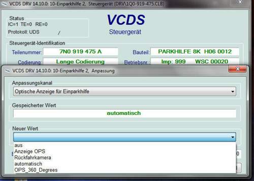

Gibt dafür einen entsprechenden Anpassungskanal, also nicht im Long Coding nachsehen.
Kannstdu mir das genauer erläutern?
Ich hab VCDS hier liegen, aber bin totaler Anfänger. Ich habe bisher nur über den Codierungs Assistenten simple Häckchen gesetzt oder weggenommen, die allesamt beschriftet waren...
siehe Screenshot im Anhang.
Abgesehen davon, dass ich nichts ausprobieren konnte (VCDS meldet "Gerätenumer falsch"...) ergibt es auch keinen Sinn, was dort im Dropdown zur Auswahl steht. Ich interpretiere:
- aus: gar keine Anzeige bei eingelegtem Rückwärtsgang
- Anzeige OPS: OPS Anzeige als Vorauswahk
- Rückfahrkamera: Rückfahrkamera als Vorauswahl, OPS optional wechselbar über "Optionen" Taste
- automatisch: bei Rückwärtsgang kommt die RFK, beim Vorwärtsfahren wechselt er auf OPS
- OPS_360_Degrees: keine Ahnung (Parklenkassistent-Sensoren inklu?...)
Unbenannt-2
Probier mal "Anzeige OPS", oder "OPS_360_Degrees"
Eines davon müsste die Einstellung sein, die Du wünschst.
Dort wird eingestellt, was primär (wenn vorhanden) dargestellt werden soll.
"Anzeige OPS": Beim einlegen vom Rückwärtsgang erscheint die OPS Darstellung. Man kann optional auf die Rückfahrkamera wechseln
"OPS_360_Degrees": hab ich nicht, da kein Parklenkassistent verbaut.
