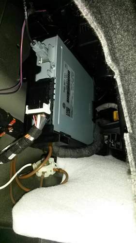

ich habe vor einiger Zeit mir die Original-Rückfahrkamera mit Steuergerät selber eingebaut. Ich habe einen 7-Sitzer und das RNS 510.
Benötigt werden folgende Bauteile:
Drucktaster mit Rückfahrkamera: 5N0 827 566 G
Steuergerät: 7N0907441
Plastikhalter für das Steuergerät: 7N0909537
Kufatec Kabelsatz Rückfahrkamera vom Touareg 7L: Kufatec-Nr: 35566 (Hier ist sowohl das Kabel zum Steuergerät als auch das dicke Kabel zum Radion enthalten.)
Die Kamera und das Steuergerät habe ich mir aus der Bucht (ca. 200,-) geholt, dan Plastikhalter (ca. 10,-) vom Freundlichen und den Kabelsatz von Kufatec direkt (ca. 90,-)
Eingebaut habe ich das ganze selber und wollte es dann vom Freundlichen hinterher freischalten und kalibireren lassen. Der Einbau war einfacher als erwartet, nur die Finge haben hinterher vom abziehen nud aufklopfen der Verkleidungen etwas weh getan.
1. Zuerst die Heckklappenverkleidungen abbauen und den Drucktaster gegen die Kamera tauschen.
2. Kabel von der Kamera zum Steuergeräteinbauort verlegen. Das Steuergerät kommt im Kofferraum links hinter die Verkleidung. Wenn man die Staubox links hinten ausbaut sieht mann die Metallhalterung an der karosserie, auf die die Plastikhalterung aufgesteckt wird. In diese wird dann das Steuergerät eingschoben.
3. Seitenverkleidung hinten links ausbauen, auch die D-Säulenverkleidung.
4. Plastikhalerung des Steuergerätes in Karosserieaufnahme klicken und Steuergerät einstecken. Kabel von der Kamera kann dort angeschlossen werden.
5. Dickes Kufateckabel vom Steuergerät links hinter und unter die Verkleidungen verlegen. Direkten weg nehmen. Hierzu müssen ebenfalls die Verkleidungen ausgebaut werden. An den Türen bin ich unter den Verkleidungen der Seitenschweller lang, Platz is genug.
6. Kufateckabel unter/hinter Amaturenbrett, hinter der Tachoeinheit bis hinter das Radio verlegen. Hierzu die Ablagen auf dem Amaturenbrett und das Radio vorher ausbauen.
7. Die 3 einzelnen Kabel aus dem Kabelsatz auf die Stecker im Quadlockstecker anlöten. Am einfachsten hierzu die Kabelsecker einzeln aus dem Quadlockstecker herausziehen und die Kabel anlöten. Belegung steht in Kufatec Anleitung.
8. Leitung am dicken Kufateckabel mit dem Kabelschuh zum Massepunkt unterhalb des RFK Steuergerätes verbinden.
Nachdem die Hardware nun komplett verbaut war, bin ich zum Freundlichen gegangen und habe höflich nachgefragt, ob Sie mir die Rückfahrkamera codieren können, also Fahrzeug-Eigendiagnose mit den werten belegen, die ich ihm nenne würde. Da sie bei der Auslieferung etwas versaubeutelt haben und ich einigen Ärge hatte, nahm ich an der Meister würde mir entgegenkomen.
dem war aber nicht so, er wollte 300,- Eur für codieren und calibrieren haben. Kurzes hin und her, er wollte nicht also konnte ich wieder abziehen ohne Ergebnis.
Zum Gück habe ich eine Kollegen gefunden, der sein Laptop (in der Mittagspause!) angeschlossen hat, die 3 Werte codiert hat (Adresse 19 RFK verbaut und 6c auf mit AHK, mit OPS) und siehe da, die Kamera funktionierte perfekt. Hat keine 15 Minuten gedauert. Ich musste keine Kalibirerung durchführen, es passte alles perfekt, Linien, Parkführung etc.
wieso ich keine Calibrierung brauchte, weiss ich nicht genau, ich nehme an, da es sich um ein gebrauchtes Steuergerät handelt war es schon korrekt eingstellt - Glück gehabt.
Der ganze Einbau hat ca 5-6 Stunden gedauert.

Ich vermisse ein Bauteil in deiner Beschreibung (siehe Foto)
20150211-001756
