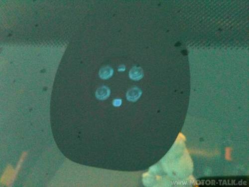

Hallo, hänge mal ein Bild an. Diese Dioden meine ich. Die sind direkt unter dem Spiegelfuß.
Liebe Grüße
Chris2614
Spiegelfuss
Das sieht so aus, als wäre der Lichtsensor verbaut. Schalter kaufen und testen aber sicherlich muss noch codiert werden. Denn ich vermute mal stark, dass es keine unterschiedlichen Sensoreinheiten gibt. Mit Ausnahme der Verkehrszeichenerkennung, da ist noch eine Kamera verbaut.

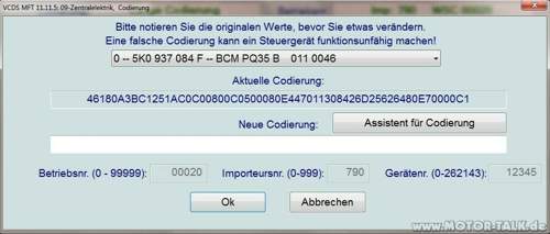

Ja, ist grundsätzlich möglich, wenn der Regen/Lichtsensor verbaut ist.

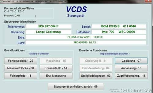

Habe bei mir den Schalter getauscht und dann via VCDS alles freigeschalten. Ist in etwa gleich schnell wie Autohold nachrüsten.
Zusätzliche Kabel mussten nicht verlegt werden.
Bevor Du den Schalter bestellst, schaue wie viele Eingänge Du hast ( gibt glaub ich 6 oder 8 ).
Schalter ausbauen: Schalter in Stellung 1 reindrücken und nach rechts drehen und dann kannst Du ihn rausziehen. Stecker ab, neuer Schalter an Stecker und wieder rein.
fertig und viel Spass
Gruss Sebastian

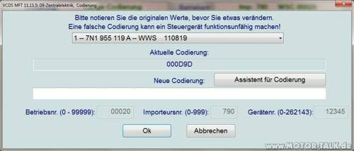

Super vielen Dank! Habe eben dank der Anleitung den Schalter schon mal rausgehohlt. Es ist einer mit 8 Eingängen.
Werde nun mal in der Bucht nach einen schauen, brauche ja einen ohne Nebelscheinwerfer.
Wer kann mir sagen auf was ich den Schalter mit VCDS codieren muss?

Hallo Wolli,
die NSW habe ich zusammen mit Highline-Blenden für 113€ bei einem Autoteilehändler gekauft. Den Lichtschalter mit NSW-Funktion für 30€ ,das Anschlußkabelset für 32€ und das BCM (da meins keine Pin 25 hatte, also nicht für NSW mit Abbiegelichtfunktion geeignet) für 89€ bei ebay (alles incl. Versand). Man könnte auch ein NSW-Kabel mit Modul für 79€ kaufen ( anstatt dem BCM für 89€ und dem Kabel für 32€ ), hätte dann aber keine Abbiegelichtfunktion.

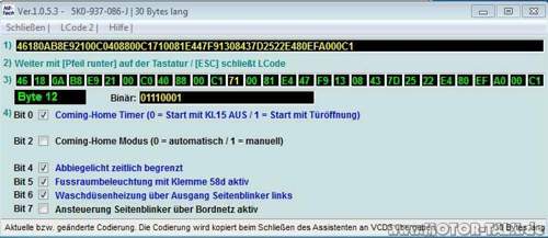

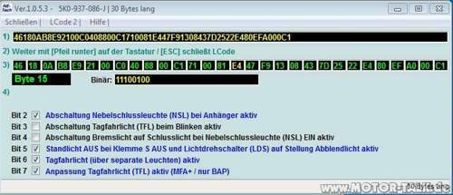

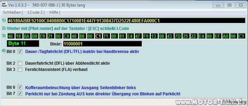

Zum Schluß musste ich noch codieren.
Das einzigste Problem war die falsche Farbcodierung des Anschlußkabels laut Beschreibung.
Gruß Frank
