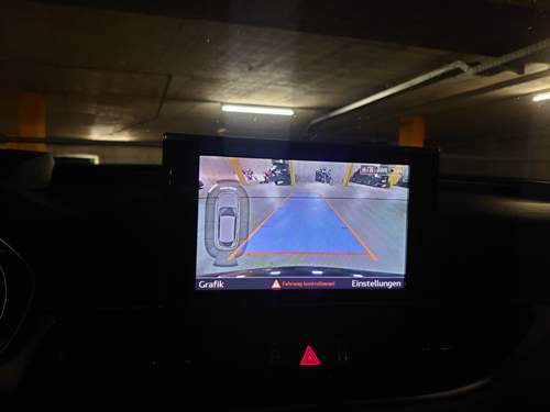

habe heute mit dem Support kontakt gehabt, die haben mir die Sequenz zum Zurücksetzen freigeschalten, jetzt ist zumindest der Fehler aus dem 5F Informationselektronik weck. Ansonsten hat sich mich gebeten zu prüfen ob ich die CANBUS Leitungen richtig angeschlossen habe, habe ich getan, ist wie in der Anleitung auf PIN 6 und 22 vom CAN Verteiler. Wobei ich mittlerweile auch denke, dass das nicht mehr zusammenhängt nachdem ich die Kamera ja vom System genommen habe und aus der Gatewayliste entfernt habe. Codierung auch Rückgängig gemacht.
Jetzt habe ich heute noch recherchiert und bin auf dieses Forum gekommen: https://www.audizine.com/.../...-after-canbus-connector-left-unplugged
Die haben auch alle ein Steuergerät (verschiedene) am Canbus angeschlossen und teilweise vergessen den Stecker wieder dran zu machen oder es war die Batterie leer (wie bei mir auch). Lange rede kurzer Sinn bei vielen scheint es der Lenkwinkelgeber gewesen zu sein den Sie beim Händler reseten ließen und dann waren auch die anderen Fehler zu löschen.
Ich habe nun mit meinem Kollegen mit VCP ausgelesen und kann folgende Fehler noch finden was zur obigen Theorie passen würde:

Somit würde die Kamera wahrscheinlich doch passen und es war halt eine Verkettung blöder Umstände dass dies nun alles zusammenfällt. Lt. der Seite des Verkäufers der Kamera ist eindeutig meine PR-Nummer 7UG für diese CAM angegeben.
Über etwaiges Feedback wäre ich sehr dankbar, es nagt an meinem Nervenkostüm🙂
Zur Kamera dann ist deiner nach 05/15 gebaut … alles andere kann man aber auch in etka beim Händler erfragen , wie ich schon sagte - Baudatum ist ausschlaggebend
Und das steht in Erwin online Kann ich online abfragen , kannst du über Erwin aber auch selbst ..

Zu 90% was falsch codiert
Vermutlich durch den dongle
Von hier aus aber eben schwierig zu sagen
Ok, danke für die Rückmeldung. D.h. dann wohl am Besten einen Soll Abgleich machen beim Händler? Mir fällt sonst nichts mehr ein.
das setzt zumindest die Codierungen zurück

Habe jetzt vorhin das AHK Steuergerät komplett abgeschlossen, Zündung ein, Zündung aus, wieder angesteckt: Fehler sind ALLE weck! Ich bin wirklich extrem erleichtert🙂

So, nun auch der finale Bericht:
Cam ist aktiv ohne die vorherigen Fehler.
Der Fehler in der Kamera selber (keine Grundeinstellung) ist noch da, da soll jetzt aber mal der Support schauen, dass die auch wenigstens noch etwas dazu beitragen😉
Der andere ist noch dass die Kamera entweder zu schnell abschaltet oder zu spät einschaltet, da der Canbus scheinbar eine kurze Unterbrechung hat beim Starten oder abschalten, das stört mich jetzt aber nicht.
Anbei noch Bilder und nochmals Danke für die Hilfe!
