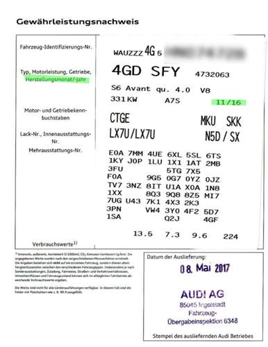

Ich kann zwar aktuell zur Kamera nichts beifügen, aber das Baudatum (Herstellungsmonat/-Jahr) steht auch auf dem PR-Aufkleber den man im Serviceheft oder in der Reserveradmulde im Kofferraum finden kann. Da muss man nicht extra bei Erwin Geld ausgeben oder habe ich einen Denkfehler?
