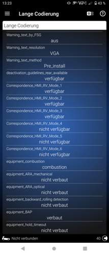

habe jetzt auch die RFK nachgerüstet. Es funktioniert soweit auch alles, also inkl. dyn. Linien, Deichselansicht usw..
Gekauft bei k-electronic. Fahrzeug A6 4G FL BJ 2015.
MIB2.
Hatte zuerst auch auf Dauerplus, daher heute erstmal alles platt, auf Zündungsplus geändert.
Mit dem OBD Stecker der dabei war erfolgreich "sequenziert". Kommunikation lt. App mit Steuergerät erfolgreich, CanBUS Leitungen korrekt angeschlossen sagt die App.
Steuergerät der Cam (integriert) ist mit OBD11 erkannt.
So weit so gut.
Batterie ist auch wieder halbwegs da, kann also ohne Hilfe starten usw., wird jetzt bis morgen einmal komplett geladen.
Jetzt hab ich aber noch Fehler im FIS: ACC und Braking Guard nicht verfügbar, Anhänger Licht links, rechts, Bremslicht und generell AHK prüfen.
Im Anhang die Bilder der Fehler.
Ich denke nicht dass das an Unterspannung liegt?
Eher dass die automatische Sequenzierung wie sie es nennen nicht alles sauber Parametriert?

Batterie ist wieder voll, leider keine Veränderung.
@scotty18: Gilt die Codierung aus deinem Blog auch für mich? MIB2 - FL - Kamera mit integriertem Steuergerät
Codierung
Hier noch lange Codierung aus 6C
Habe einen Parklenkassistent, AHK, PDC
Screenshot-20221016
Screenshot-20221016
@Unzman schrieb am 16. Oktober 2022 um 11:59:39 Uhr:
welches BAU DATUM ist deiner genau; nicht das mj und EZ !
das ist wichtig
Blöde Frage: Wo finde ich denn das Baujahr genau?
