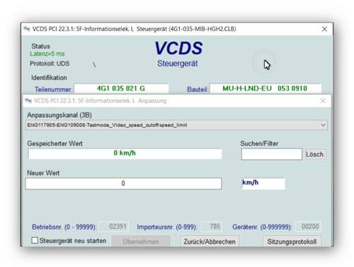

@hadez16 schrieb am 10. Juni 2022 um 11:03:35 Uhr:
....gilt aber nur für Facelift-Fahrer....
das hatte ich mehrfach geschrieben
nebenbei ist sogar alles hier im thread zu finden 🙂 dafür gibst die lupe oben (sufu)

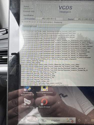

Ich habe die Anpassungskanäle im 5F gefunden und auch mal bis ganz runter gescrollt. Dort steht dann
Testmode_Video_speed_cutoff-Speed-PIN
und
Testmode_Video_speed_cutoff-Speed_limit
gespeicherter Wert war und ist 0km/h
Möglicherweise habe ich ein bei den geschätzten paar hundert AP's ein" VPS" übersehen, das ganz unten würde ja eher VSC heissen.
Ich gebe es aber jetzt auf danach zu suchen, da ich nicht vorhabe an den AP's was zu verändern muss ich nicht unbedingt alles verstehen 🙂
Ashampoo-snap-2022-06-10-16h02m47s-001-vcds-pci-22-3-1-5f-informationselek-i-steuergeraet-4g1-035-mib-hgh2-clb
es gibt doch eine SUCHE in Anpassung
gibt doch einfach mal VPS Dort ein
Die Suche in der Anpassung ist mir jetzt nicht bekannt, ich mache einfach zu wenig mit VCDS. Ich werde mir das aber nochmal anschauen.
da steht doch SUCHE/FILTER ....
Danke für den Hinweis. Wahrscheinlich habe ich den Wald vor lauter Bäumen nicht gesehen. Ich werde mir das die Tage nochmal anschauen und dort dann mal VPS reinschreiben.
@Atomickeins Das steht nicht im APK-Femster, somdern auf der Startseite des jeweiligen Steuergerätes, rechts mittig ein kleines Eingabefenster. Dort kannst Du VPS eingeben und Du bekommst in der langen Liste nur APKs angezeigt, wo VPS im Titel vorkommt.
Alles klar, ich werde es mir die Tage anschauen.
