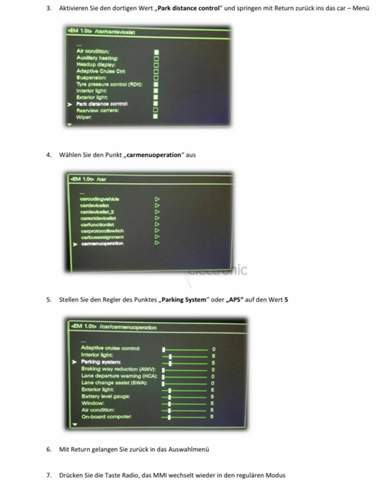

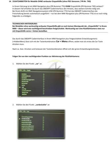

@malibbs
Blöde Frage, aber das unten hast du sicher auch schon gemacht, oder?
Ae86a2a1-2213-4f4a-8e15-caf2a273a32c
E88f4e45-2fec-40c3-b2b0-653d2e91ff02
RMC da gibts kein grünes Menü ....

@Scotty18 schrieb am 16. Dezember 2021 um 13:34:59 Uhr:
Ja, dann natürlich nicht.
der von dir gezeigte Screenshot ; ist zudem für ein mmi3g irrelevant; das ganze wird über Codierung gemacht
da muss nichts im Hidden Menü gemacht werden ^
(auch nur als Hinweis für die Nachwelt)

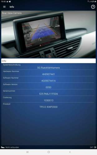

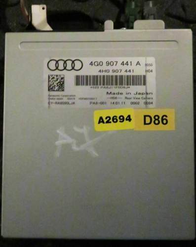

.....also:
Das RFK-Steuergerät 4G0 907 441 A lässt sich codieren, bis auf die 2 letzten Ziffern = 13 == Audi A7.
Egal welchen Fahrzeugtyp ich hier eingebe, er quitiert mit Fehlermeldung.
Bleibt die Frage welche Konsequenzen hier ein falscher Typ hat? Bild und Info des STG im Anhang.

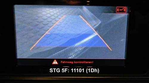

Viel schlimmer ist, dass ich ENTWEDER eine Vollbild PDC Anzeige ODER eine Vollbild RFK-Kamera Anzeige im MMI habe!
Im Detail: STG 5F, Byte 06:
11111 (1Fh) => Keine Anzeige
11101 (1Dh) => Vollbild RFK
11010 (1Ah) => Vollbild PDC
(orig RMC Radio war: 11001 (19h)
Auch hier die Bilder im Anhang (die Kamera hängt lose im Kofferraum)
Beides zusammen ????????????? Byte 07 ist öfter noch erwähnt, bringt aber keine Änderung
WER HAT FÜR MICH EINEN RAT ?
PS: einzigster Fehler aller Steuergeräte: 5F falsch codiert. Den gab es aber schon vor Nachrüstung PDC/PLA und RFK
4g0907441a
4g0907441a-info
1d-rfk-anzeige
