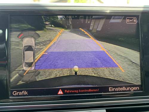

So freunde der Sonne, habe es gestern komplett eingebaut, verlegt und codiert.
Opfer: A6 4G, Bj 01-2015 FL, Limo, kein Steuergerät, kein SA oder sonstiges was erwähnenswert wäre was mit der Kamera zu tun hat.
Produkt: Camera LOW von eBay - dabei ist das Steuergerät integriert - beim Parken bewegen sich die Hilfslinien nicht mit (außer jemand hat ne Lösung - evtl Codierung) - lt. Anbieter für ALLE Facelift Modelle geeignet
Meinung: Für uns war überhaupt wichtig bei der größe des Fahrzeuges und unübersichtlichen Situationen etwas zu sehen, dass direkt hinter dem Fahrzeug ist. Unsere Zwecke erfüllt es zu 100%.
Preis-Leistung: Ich finde diese 250€ Lösung für unseren Bedarf komplett ausreichend.
Die Bildqualität ist gut bis sehr gut. Prozentual würde ich sagen im Bereich 80%-90%. In der Dunkelheit noch nicht getestet!
Kamerabereich: Die Ecken der Stossstange sind nicht zu sehen, aber ansonsten Weitwinkel und daher OK. Zumal es auch Aussenspiegel gibt :-)

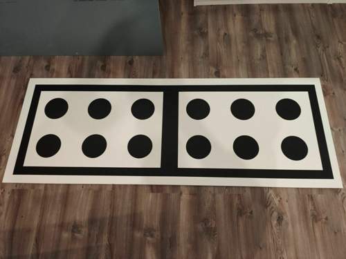

Ich denke ich habe das Problem gefunden, muss es allerdings noch testen ob der Fehler wirklich weg bleibt. In 19 war das 6C zwei mal in der Gatewayverbaulist aufgeführt, einmal als verbaut und kodiert und einmal als nicht verbaut und kodiert. Ich habe das nicht verbaute auf nicht kodiert gesetzt und damit war der Fehler weg. Warum das 6C zwei mal aufgeführt ist weiß ich nicht. Allerdings ist dort auch 17 zwei mal aufgeführt, einmal verbaut und kodiert und einmal nicht verbaut und nicht kodiert. Jetzt hab ich nur noch den Fehler mit der Grundeinstellung. Hat zufällig jemand im Kreis Heilbronn die Kalibriertafel da und würde sie mir leihweise zur Verfügung stellen?

@BennyW85 schrieb am 15. März 2021 um 18:58:54 Uhr:
Hat sich bestätigt, die Doppelung des 6C in der Gatewayverbauliste war das Problem. Von der Verkabelung passt alles.
Jetzt fehlt nur noch die Grundeinstellung.
Da die Preise für die Kalibrierung zwischen 70-200€ liegen, habe ich beschlossen die Kalibriertafel selbst herzustellen und es auf eigene Faust zu versuchen. Klebefolie in schwarz matt ist bereits gekauft, fehlt nur noch die weiße HDF-Platte und dann kanns losgehen. Werde berichten...

Ja das ist mir bewusst. Die Kalibriertafel ist schonmal fertig.

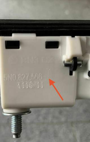

Laut ETK ist für einen A6 4G EZ 03/18 die Kamera 4G0 527 566 A notwendig. Ich habe hier eine ohne Index am Ende mit Baujahr 2017. Weiß jemand ob die kompatibel sind?
Hab die Kamera verbaut und codiert - also geht offensichtlich ohne Index am Ende

@Harte2 schrieb am 8. April 2021 um 20:49:12 Uhr:
Die haben 100% einen Index. Nur ist der nicht wie die eigentliche Nummer eingedruckt, sondern wie mit einem Lötkolben „eingeschmolzen“.
Hier nur der Drucktaster ohne Kamera.
Diesen habe ich übrigens noch für 20€ auf e… verkauft.😁
Feedback zum Einbau kommt gleich separat.

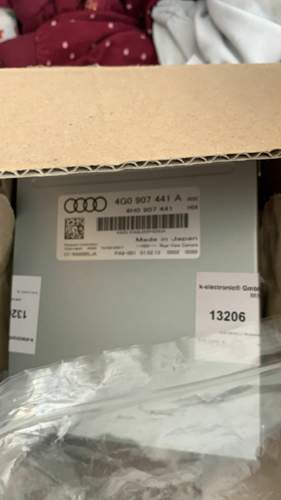

Bestellung der Teile bei Pretos (lizenziert von K-eletronic) für 599€ (Kamera mit Drucktaster, Steuergerät, Kabelsatz und OBD-Dongle). Mit Einbau am Montag von Scotty bin ich somit weit unter 1000€ gelandet mit Neuteilen.
Zu den Fallstricken bei MJ 2011. K-eletronik hat mir anfänglich das falsche Kamera-Steuergerät (4G0 907 441 B) zugeschickt. Scotty hatte das schon bei Whatsappen vorhergesagt, dass es bei meinem so nicht funktioniert.
Bei PDC-Steuergeräten mit der Nummer 4H0 919 475 mit Indexen H/J/E ist nur das Kamera-Steuergerät 4G0 907 441 A kompatibel.
Für die PDC-Steuergeräte 4H0 919 475 mit den Indexen L/M das Kamera-Steuergerät 4G0 907 441 B.
Nach einer Ping-Pong Mail Odyssee mit Pretos und dieser mit K-elektronik wurde mir heute das korrekte Steuergerät geliefert. Angeschlossen, codiert und funktioniert sofort.
