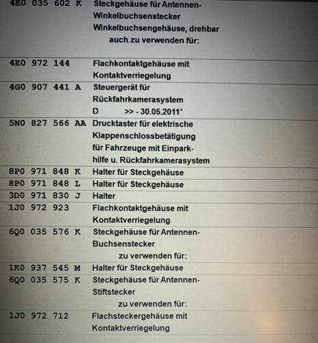

@Scotty18
Kann ich folgende Teile kaufen?
5N0 827 566 AA Drucktaster mit Kamera
4G0 907 441 A Steuergerät für Rückfahrsystem
Kabel ist ja inbegriffen gemäss ETKA, oder?
Fehlt unten etwas?
Rückfahrkamera Teile
Stg richtet sich nach deinem verbauten PDC stg; da gibts in ETKA die Übersicht für
Und Kamera?
Kabel nach vorne habe ich nicht gefunden.
kamera passt soweit
Kabelsatz von K.... oder K-.... aber ohne gewähr das die passen 😁 sind öfters mal "falsch" oder fehlerhaft
Ok, Danke schonmal.
Gemäss ETKA sind die Steuergeräte aber nach Bauzeitraum gelistet. Ich sehe da nirgends, dass sie nach Einparkhilfe passend sind?
steht in der info mit drin
Also die PR-Information?
Sonst steht da keine Info.
Oder stehe ich auf dem Schlauch?
