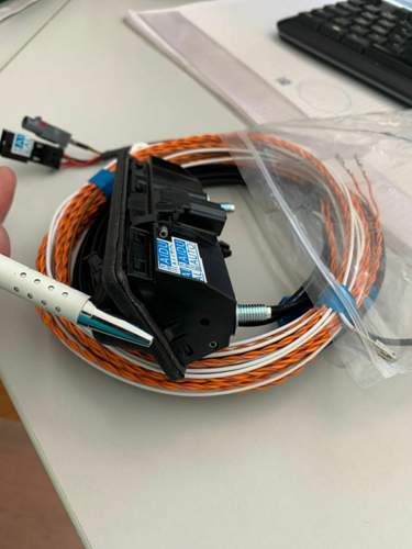

Ich hab nach viel Recherche das Material für 120€ aus Fernost bekommen. Das teuerste war auch bei mir die Arbeitszeit (für technisch versierte Anfänger würde ich 1 Tag schätzen bei mir hat es sich wegen fehlender Crimp-Stecker für den Sicherungseinsatz auf 2 Wochenenden ausgedehnt)

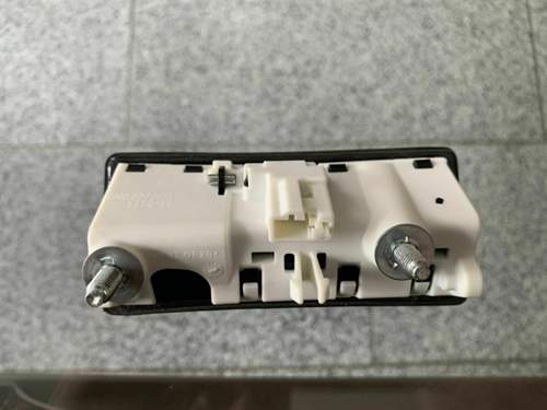

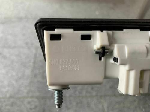

Am längsten dauerte der Ausbau des Original Drucktaster. Ich glaube mit den seitlichen Klemmen ist das „Glück“ wenn der zerstörungsfrei rausgehen soll.
Welche „seitlichen“ Klemmen meinst Du?

Links und rechts sind kleine „Nasen“ (dreh die Kamera auf die Seite)
Ich hab ein Foto angehängt von einem neuen Set.
Das sieht unscheinbar aus aber man kommt beim Avant von innen nicht dran.
Habe den Drucktaster ja nicht mehr. Bereits verkauft.
Aber machen denn die Nasen überhaupt noch etwas aus?
Der Taster wird doch eh geschraubt.
Wenn nur die „Nasen“ abbrechen kein Problem, der Taster wird wie beschrieben auch noch mit 2 Muttern verschraubt. Bei mir sind beim rausmachen diese Klammern aufgegangen sodass nur noch rohe Gewalt geholfen hat und ich ihn stückweise rausopperiert habe (Zeit/Kosten Aufwand, würde ich wieder so machen)
Ach so, du hast den kompletten Taster aufstückeln müssen.😁
Dann ist es klar. Ja, brauchen tut man ihn eh nicht mehr.😉
