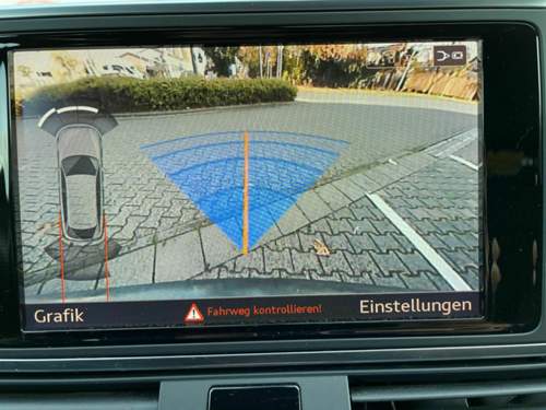

So freunde der Sonne, habe es gestern komplett eingebaut, verlegt und codiert.
Opfer: A6 4G, Bj 01-2015 FL, Limo, kein Steuergerät, kein SA oder sonstiges was erwähnenswert wäre was mit der Kamera zu tun hat.

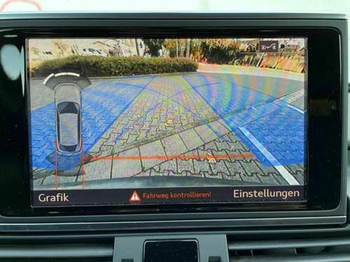

Produkt: Camera LOW von eBay - dabei ist das Steuergerät integriert - beim Parken bewegen sich die Hilfslinien nicht mit (außer jemand hat ne Lösung - evtl Codierung) - lt. Anbieter für ALLE Facelift Modelle geeignet
Meinung: Für uns war überhaupt wichtig bei der größe des Fahrzeuges und unübersichtlichen Situationen etwas zu sehen, dass direkt hinter dem Fahrzeug ist. Unsere Zwecke erfüllt es zu 100%.
Preis-Leistung: Ich finde diese 250€ Lösung für unseren Bedarf komplett ausreichend.
Die Bildqualität ist gut bis sehr gut. Prozentual würde ich sagen im Bereich 80%-90%. In der Dunkelheit noch nicht getestet!
Kamerabereich: Die Ecken der Stossstange sind nicht zu sehen, aber ansonsten Weitwinkel und daher OK. Zumal es auch Aussenspiegel gibt :-)

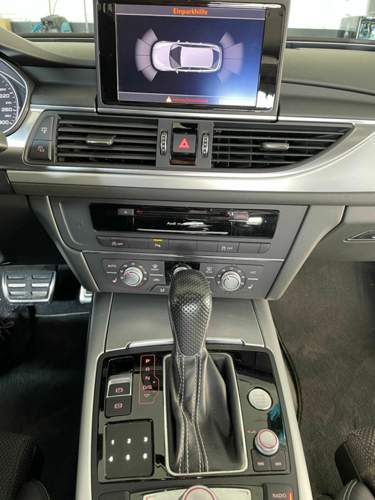

Klimabedienteil ausklipsen - hierzu seitlich mit einem breiten Kunststoffkeil rechts und links aushebeln, das Klimabedienteil muss entfernt werden um an die Schraube vom MMI zu kommen.
Schraube vom MMI entfernen.
MMI herausziehen - !Vorsicht!- Kabel vom PDC, Auto Start/Stop und ESP zu kurz, daher erst MMI ein wenig herausziehen und diese Kabel aushängen.
MMI komplett herausziehen und Kabel am blauen Stecker anschließen (PIN 6 und 12).

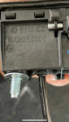

Der gesamte Deckel ist geklipst (dachte ich) - FALSCH Der innere Griff (zum zuziehen) ist geschraubt!!!!!!!!!
Ansonsten ist wirklich der Rest geklipst.

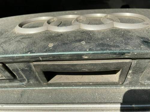

Nachdem lösen der Abdeckung - Kamerawechsel
Um an die Kamera zu kommen ist ein großes Kunststoffteil in der Mitte des Kofferaumdeckels, hierfür sind 2 große Clips an der unteren Seite (siehe Foto). Danach durch diese Öffnung zur Kamera hereingreifen, dass Kabel vom Griff abklemmenund mit einer 10er Nuss die 2 Muttern herausschrauben. Kamera kann dann von Innen nach aussen gedrückt werden - sinvoll: Kennzeichen mit Halter abmontieren.

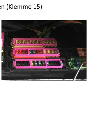

@Scotty18 schrieb am 26. Dezember 2020 um 19:12:53 Uhr:
MESSEN nicht denken und raten
ich wette da liegt keine kl 15 an
Kannst du mir bitte sagen wie ich das messen kann?
Kenne mich da leider nicht so gut aus, wäre dir echt dankbar.
Zitat : Allerdings zeigt der Fehler an. : Klemme 30: 12.2 Volt
Na dann wurde der Anschluss von Klemme 15 falsch auf Klemme 30 gelegt.
Einfach mal Klemme 15 messen.
Die Pinnbelegung im Stecker sollte in solch einem Fall bekannt sein .....

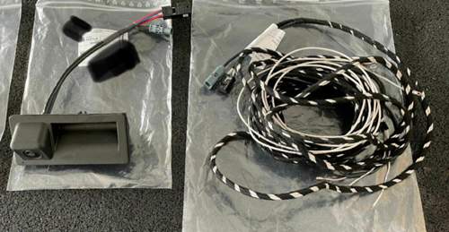

Anbei ein paar Bilder vom Einbau der Rückfahrkamera
Wie Original ab Werk voll integriert mit allen Modi’s 🙂
Einbauzeit 3-4 Stunden

Cool, da du kein externes Steuergerät hast handelt es sich wohl um einen Facelift. Welche Kamera (also welche Teilenummer) hast eingebaut und was hat dich der gesamte Satz gekostet. Hast die Kamera mit den dynamischen oder statischen Linien?
[Von Motor-Talk aus dem Thema 'Rückfahrkamera eingebaut' überführt.]
@BennyW85 schrieb am 5. Januar 2021 um 07:25:13 Uhr:
Original wie ab Werk, also mit beweglichen Lenklinien 🙂
Kosten fürs Set ca 500€ rum
@Scotty18 schrieb am 26. Dezember 2020 um 19:41:45 Uhr:
@Onurc schrieb am 26. Dezember 2020 um 19:30:49 Uhr:
Messgerät ? Und 12V DC messen ?!
Dahinten wird nämlich normal keine kl 15 liegen
Beim vor Facelift grüner sicherungsträger
Wie auf dem Bild
Beim Facelift ist der sicherungträger schwarz
ist in 2 unterteilt
aber am einfachsten zu messen mit einem stromprüfer
@rollxo was hast du alles codiert? Bei mir funktioniert alles, aber ich hab den anhänger modus nicht.
Die Kamera hab ich einem Freund nachgerüstet...
Hast du einen Facelift?
