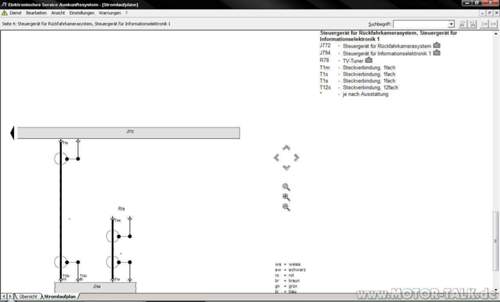

Bei welchen Buchsen hast du welches Koax Kabel angesteckt?
du musst die leitungen also die videoleitung die vom rückfahrsteuergerät kommt in den Blauen stecker führen vom MMI!
Außenleiter an Pin 5
Innenleiter an Pin 11
hast du das ganze am CAN-Stecker richtig angeschlossen? die Anleitung von Kufatec hat da einen Fehler, unzwar stimmt die höhe der PIN einsteck hinweis nicht.. da sind glaube ich 3 leiter drin die mehrere leitungen verbinden, du musst den mittleren im canstecker benutzen. also nochmal prüfen!!
Viel Erfolg!
Rfk-anschluss-5f

ja ich prüfe nochmal den Can Stecker... ich habe schon einen anderen pin genommen als in der Anleitung drinnen steht aber dabei hatte ich darauf geachtet dass der Leiter welche die Pins verbindet mit dem angegebenen aus der Anleitung übereinstimmt. weiß nicht mehr ob es der mittlere war.
Die Pins am mmi passen so... pin 5 und 11 habe ich richtig angeschlossen.
die Buchsen habe ich so angeschlossen wie die Farben sind und wie es in der Anleitung steht...
grau von der Kamera auf den grauen Stecker an das Steuergerät
Grün an die Grüne buchse (mittlere) vor zum mmi (blauer stecker pin 5 und 11)
Für was sind denn die zwei Leitungen (nicht die Videoleitung) an der Kamera? Steuerleitung oder?
Da hatte ich ja die Kabel vertauscht... kann das der Grund sein dass kein Signal kommt oder die Kamera hinüber ist?
