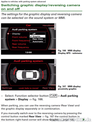

Ich hab nun ebenfalls die RFK nachgerüstet. Die Kamera funktioniert auch aber mein Problem ist das ich beim Einlegen des Rückwärtsgang die Grafik angezeigt bekomme und erst mit Tastendruck die Kamerabild erhalte.
Codiert habe ich dies
• Adresse 19 - Diagnoseinterface - in der Verbauliste die RFK Funktion hinzufügen Adr. 6C
• Adresse 6C
1030009 (APS+, mit AHK)
• Adresse 5F
Byte 07 - Bit 1
ein MMI Reset wurde bereits mehrfach durchgeführt
Gibt es die möglichkeit das bei einlegen des RWGang ich gleich das Rückfahrbild angezeigt bekomme?

Hast du "Rear View" im MMI gewählt - wie in der Bedienungsanleitung beschrieben ??
Parking-system-advanced
es gibt im mmi nur die Auswahl Anzeige
EIN
AUS
Andy, das hatten wir doch beim SQ5 mal.
Was war denn da die Lösung?
Hi, ja bei mir gibt es nur Anzeige ja/nein.
Habe es dort mal auf nein und dann wieder auf ja gestellt und auf einmal passt es.
Ich weiß zwar jetzt nicht warum aber nun zeigt es gleich das Kamerabild an.
Ich danke euch für eure Hilfe
