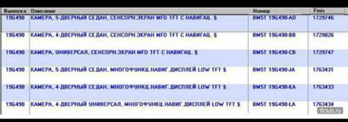

ich bin neu hier und habe mir alles durchgelesen, leider fand ich keine Antwort.
Mein Problem ist, dass mein 5" Navi nicht umschaltet, wenn ich den Rückwärtsgang einlege.
Ich habe kein SYNC sondern noch das Sound&Connect. Im Kofferaum habe ich das Rückfahrkamera
Modul an den Grauen Stecker gehangen. Laut Forscan-Fehler ist die Konfiguration nicht abgeschlossen.
Auch per FOCCCUS habe ich die Kamera freigeschalten
Liegt es daran, weil es keine Original Rückfahrkamera ist, die ich direkt per Chinch an das Navi angeschlossen habe
oder muss ich noch etwas zusätzlich freischalten oder liegt es evtl an etwas anderen?
Mein Auto ist ein Focus Bj. 2011 Titanium
Vielen Dank schon einmal und viele Grüße
Kamerasteuerungsmodul:
  Für die Multifunktionsnavigationsanzeige sind es 4,2 zoll, 5 zoll
  Technische Nummer BM5T 19H423-CA
  FINIS 1763417
  Für den Touchscreen ist es MyFord Touch - 8 "
  Technische Nummer BM5T 19H423-AD
  FINIS 1729748

Kamera ist original?
Nein, ist keine Orginal Kamera, ist so eine China Teil mit Chinch Anschluss
Brauchst du original, China Kamera passt nicht mit dem Modul.
Was für modul ist, hast du teile Nummer?
Okay danke dann versuche ich mir die zu besorgen. Mein Modul Hat die Technische Nummer: Bm5t 19h423-cb
@byfocus schrieb am 1. Mai 2020 um 11:03:06 Uhr:
Deine modul passt für deine Display, brauchst du noch original Kamera.
BM5T 19H423-C (A)(B) letzte Buchstabe Software Version.
Kamera musst auch passen.
Passende Kamera auf dem Bild
.jpg
Ich suche mir dann die Richtige Kamera raus. Hatte dein Bild nicht gesehen. Ich Melde mich dann wieder wenn ich die Kamera habe. Vielen Dank schon mal
