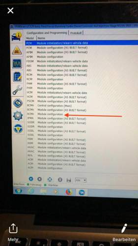

Soo hab heutr mal die Hardware gemacht für die Rfk... nur Softwaremässig komm ich nicht ins system... brauche ich spezielle treiber o.ä.?? Habe foccus normal und auch forscan.... Hilfeeee bittee
