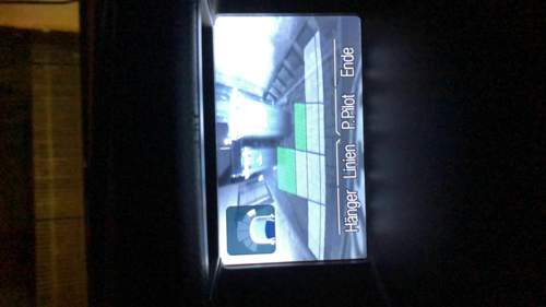

Hab’s geschafft, meiste Arbeit macht alles auseinander zu nehmen... aber Kamera funktioniert. Danke 24adonis, für deine Hilfe
.jpg
Ich hab’s ebenfalls geschafft. Mühsam, aber es lohnt sich. Danke 24adonis

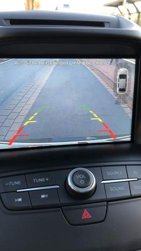

Wie hast du die Lenklinien aktiviert? Ist das ein Sync1?
Zu meinem Auto: Ist ein Turnier Titanium aus 2014, mit Bi Xenon und Kurvenlicht. Er hat also original Lenkwinkelsensoren. Zum Display: Navi Display 5 Zoll, (ich denke) Sync 1, Software 5.11. Modul und Kamera aus England. Die Linien waren von Anfang an einfach da. Ich muß dazu sagen: hatte erst eine falsche Kamera drin (Facelift), dank 24adonis ist nun alles gut. Ich hatte das Problem: die Linien waren zu weit rechts, mußten in IPMB Modul Config angepasst werden, ebenfalls über Teamviewer durch 24adonis. Ich hatte gelesen das die Lenklinien -wenn nicht vorhanden- programmiert werden müssen. Update: Rücksprache mit 24adonis: bei Sync 1 sind sie einfach da, bei Sync 2 müssen sie programmiert werden.
Original zu weit rechts
Korrigiert
Ah ok. Das ist dann Sync1. Die Lenkwinkelsensoren haben fast alle drin, zumindest die mit elektrischer Servopumpe. Die anderen aber meistens auch. Die Lenklinien sind aber nicht immer automatisch aktiviert , haste Glück gehabt

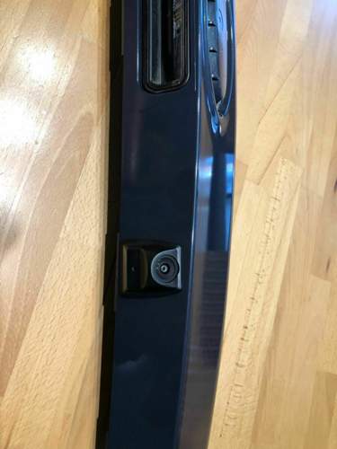

Servus lennat24, ich fühl mich angesprochen. Ist das richtig? :-)
Ich weis auch nicht welches Sync du hast. Je nachdem mit oder ohne Modul.
Ich kann deine Teilenummern nicht bestätigen, weil: ich habe alle Teile über eBay oder Kleinanzeigen gesucht und gekauft. Halterung war bei Kamera dabei, genau so die passende Heckblende, war ein Paket. Vom selben Verwerter über dessen Homepage noch den Kabelstrang Heckklappe.
Da bei mir keine Vorbereitung Verkabelung da war musste ich eh alles neu erfinden. Da war es erstmal egal das die Teile vom Facelift waren.
Das es mit der Kamera FL doch nicht ging ist ne andere Geschichte.

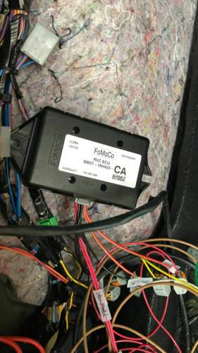

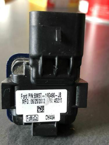

Je nachdem welches Sync du hast brauchst du auch ein Kameramodul. Folgende Nummern kann ich dir sagen:
Kamera BM5T-19G490
Modul BM5T-19H423
Ja und die Firma: ich selbst mit Unterstützung bei der Fehlersuche durch Forenmitglieder.

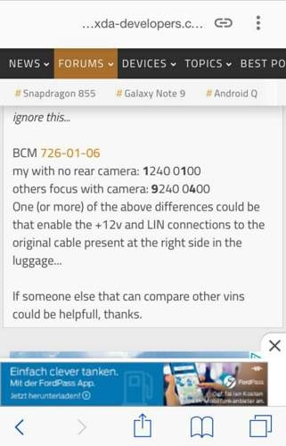

Die Linien kann in der neuesten Version von Forscan aktiviert werden.
Habe mir die Mühe gemacht eine kleine Hilfestellung zu basteln, bezogen auf eine Focus vFL, ab FL mit Sync 2 braucht ihr das Modul nicht mehr. Da bekommt die !passende! Kamera die LIN Spannung (Datenleitung zur Kamera) vom BCM und der Videoeingang am Display ist anders. Ja nun, ich hoffe es hilt dem Einen oder Anderen. Verlinken oder kopieren oder was auch immer ist erlaubt.
Hier noch die Stecker. Grün Anhängervorbereitung (da kommt der Datenbus her) und grau der Stecker vom Kabelstrang aus Heckklappe (der liegt nicht original, ihr findet hinten rechts nur die passende Buchse mit 6 Pins). Der Modulstecker ( nicht auf Bild) -so denn auch dieser nicht vorbereitet liegt- kommt aus Amerika, achtpolig.

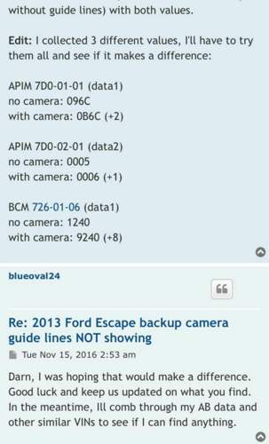

Wo wird den bei Fordcan die Linien aktiviert??
Beim Kuga Bj 2017

Ich habe leider keine andere Bild gefunden, da wo ich angekreuzt habe.
Mein Auto ist Bj 2011 leider kann ich nicht testen.
Bei Sync 2 schon getestet und funktioniert.
Bei Sync 3 hab ich versucht, nicht geklappt.
Kann man auch so freischalten über BCMI AS-Built

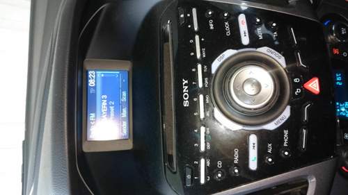

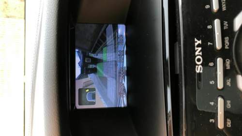

Würde bei meinem Focus auch gerne eine Rückfahrkamera nachrüsten. Hab inzwischen viel in diversen Foren darüber gelesen - mir brummt schon davon der Schädel.... Ich habe einen Mk3 vFl Bj 2014 mit Sync1, dem Sony Radio ohne Navi und dem kleinen 4.2 Zoll Bildschirm mit Fakra.
Nachdem ich teilweise nicht mehr durchblicke bzw. sich einiges widerspricht: was passiert wenn ich mir einen Fakra Adapter auf SVideo/Chinch besorge, daran eine 08/15 Kamera Anschließe - Strom für die Kamera zu bekommen sollte nicht schwer sein - und am BMC mit Forscan die Rückfahrkamera aktiviere? Bekomme ich ein Bild oder nicht? Zu einfach gedacht? Oder ist das ganze nur mit zusätzlichem Control Modul dafür möglich? Andererseits hab ich auch davon gelesen, das es einen Zwischenstecker für den Bildschirm gibt, der einen Chinch-Abgang für das Videosignal hat. Daran liese sich jede X-Beliebige Kamera anschließen (sofern die Freischaltung am BCM erfolgt ist). Warum soll das nicht mit dem Fakra gehen? - Zugegeben: mir fehlt etwas der Backround für eine solche Problematik! Aber dafür gibt es ja das Forum! Und Fragen kostet (fast) nichts....

Brauchst du noch Modul.
Es gibs andere Möglichkeit, kann man mit UCDS diese Display hacken, dann kannst du alle nicht Originale Kamera anschließen.
