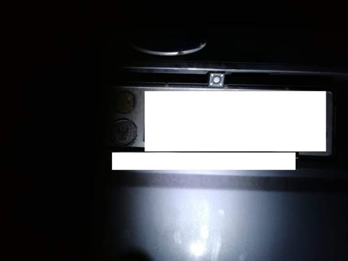

Sooo
Kamera eingebaut und läuft.
Gestern ca 3h gebraucht. Im nach hinein wenn man weiss wo was abklemmen kann, gehts sicherlich in 1h.
Nun zum einbau.
Kamera ausgepackt und schaltplan sowie alle Kabel mal begutachtet.
Dann mal ran ans werk.
Zuerst vom Kofferraumdeckel die verkleidungen demontiert. Die ganze von der Klappe sowie die von der linken seite.
Dann die Orginalen nr Beleuchtungen demontiert sowie die neuen montiert inkl Kamera.
dann zuerst das Video Kabel durch das Gummi ding in der Heckklappe durch geprügelt damit es richtung Radio geht (mit unter der Schwerste Part, da bei der Limousine nicht viel Platz oben bei dem Gummi Ding ist).
Dann das Kabel jeweils links am rand des Himmels wie auch bei den Türdichtungen bis ganz nach vorne geführt.
Dann über Pedalerie richtung Radio geführt. Radio raus und dort Video eingang sowie das andere Kabel an Reverse dran gemacht.
Nun war dies erledigt, jetzt noch Dauerplus und Masse suchen sowie R Signal.
Nun sind die Kabel jeweils sehr sehr Kurz. Das heisst alle 3 Kabel verlängern.
Dann musste diese 3 ebenfalls durch das Gummi ding. Die gingen besser da nicht so dick wie das Video kabel.
Dann bei der Leuchte hinten links beim Massepunkt unten Masse geholt.
R Signal von der Rücklicht Glühlampe für den Retour angeklemmt.
Dauerplus habe ich rechts von der Innenraumbeleuchtung geholt.
Dann alles schön bei der Gummidichtung dahinter verstecken und oben alles zusammenschliessen.
Dann Test gemacht.
Toll funktioniert nicht.
Wusste es muss irgendwo einen einbau fehler haben da ich sehr gestresst war und mich beeilen musste.
Heute dann bssl überlegt und dachte ich wüsste wo das Problem war.
Dann waren wir mit dem Mondeo unterwegs und ich bemerkte das keine Innenraumbeleuchtung sowie Aussenspiegelbeleuchtung nicht funktionierte.
Sicherung kontrolliert, sicherung defekt (10A).
Habe diese ers und eine 15 A reingetan da nun die Kamera auch da drüber läuft.
Und siehe da Sie läuft.
Bin sehr sehr überrascht über die Qualität des Bildes. Hätt ich nicht gedacht. Da hat das Sync 4 ne schlechtere Bild Qualität als das hier.
Einzig was mich nervt, er schaltet sie nicht automatisch bei R einlegen ein. Aber ich habe eine Taste am Radio da kann ich sie einschalten Manuell. Egal hauptsache Funktioniert. Entweder das R signal falsch oder das Radio will das nicht so 🙂 egal irgendwann gehe ich der Sache auf den Grund.
Soo und nun werde ich bald nochmals eine bestellen als reserve.
Die Nr Beleuchtung selbst sind mir viel zuu hell. Aber dafür 2 gleiche.
Da denke icz werde die leuchtmittel nicht sehr lange halten (da billig LED).
Fazit: Jederzeit wieder. Geld einsatz ca 60-80 Franken inkl Kabel etc. 1-3 h Arbeit und paar werkzeuge sowie Kabelverbinder/Quetschverbinder/Lötverbinder und die sache läuft. Und… sieht von weitem aus wie Original, genau das wollte ich.
Mein verbautes Radio: Kennwood DDX4019DAB Doppel Din

So nun läufts wie gewollt.
Problem war die Brücke die ich hinten rein gemacht hatte für das R Signal. Da hat der Metallstift das Kabel nicht ganz durchgestochen und nicht Kontakt gemacht.
Nun läufts und schaltet um 🙂.
