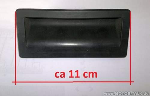

Wenn Dein jetziger Griff ca 11cm lang ist, kannst Du umbauen.

Bei mir steht statt der 7 eine 8, dann würde ich mal davon ausgehen das einer der ersten aus Mj2008 ist. Was muss denn beim Grifftausch alles verändert werden ?
Ja, wenn da eine 8 steht ist es ein Modelljahr 2008, aber trotzdem ist es noch die alte Heckklappe wie bei MJ2005-2007.
Du musst den Blechausschnitt des jetzigen Grifftasters vergössern, von jetzt ca. 80x35mm auf ca. 101x41mm.

Ja, ihr habt recht. Leider noch die alte Klappe, mein Öffner ist nur 8cm lang... Gibt es vielleicht auch eine Kamera die dafür passend ist ? Metallbearbeiten am Auto mache ich nur sehr sehr ungern...
Ne dann passts nicht. Dann gibt es höchstens Dritthersteller Kameras. Die sind aber dann eigentlich immer FBAS
Mich würden die 3cm nicht abhalten, wenns es richtig versiegelt wird nacher ist das doch kein Problem.
Da sind die ganzen verfaulenden geschraubten Kennzeichenleuchten viel schlimmer und die wenigsten wissen es.
Sagte ich doch 😉
Nein es gibt keine bei dir passende Kamera.
