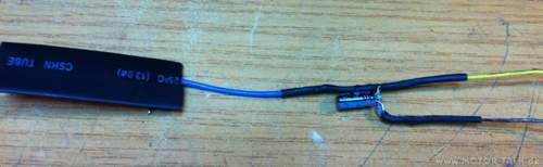

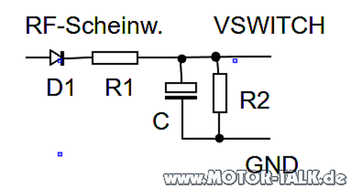

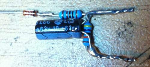

Nachtrag:
Da das Bild ca. alle 9 Sekunden geflackert hat, habe ich noch ein paar Bauelemente in die VSWITCH Leitung mit eingeschleift. Masse nehme ich am MFD2DVD Video Stecker mit ab.
Hier die Teile:
  • R1: 1k Ohm
  • R2: 470k Ohm
  • D1: 1N4148 (oder sonst eine)
  • C: 10uF/35V (oder mehr Spannung)
Anbei mein Aufbau.
Die Schaltung sollte das Einschalten nur um 1/100 Sekunde (R1,C) verzögern. Eigentlich hatte ich gehofft, dass das Bild gute 4 Sekunden stehen bleibt. Aber der Innenwiderstand vom VSWITCH ist wohl viel zu gering ... 🙁. Kurzum, R2 kann auch entfallen.
Servus,
Stefan
Rvc-mfd2dvd-tp
Aufbau
Mit Schrumpfschlauch
