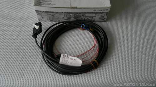

HIlfe ich hab an meinem Kabel 5M1970161AC
2 rote/weiße Leitungen......???
Eine ist mit Pin und recht lang und das andere Stück ist 10 cm und an der Spitze abisoliert.
Wi klemme ich diese an???

Verkaufe ein neues Anschlusskabel für Rückfahkamera
5M1970161AC - Leitung
Verkaufe alles weil der Griff nicht in meine Heckklappe passt und ich keine Karosseriearbeiten machen will.
Die Leitung kostet bei VW ca 60 Euro.
Ich verkafue sie inkl Versand und originalverpackt für 50 Euro
Eine passende Einzelkamera 5K0 980 551 oder 1K9 980 551 kann ich für 20 Euro mit dazu legen
