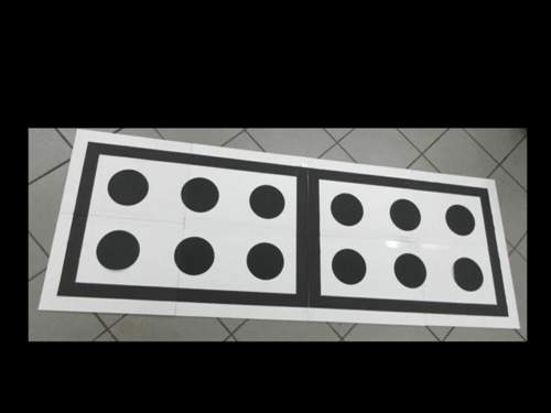

Du benötigst dazu eine passende Kalibriertafel (großes weisses Rechteck mit schwarzen Kreisen an mehreren Punkten). Und diese muss dann sehr genau hinter dem Fahrzeug auf ebenem Boden ausgerichtet werden...das bekommt man als Laie kaum hin.
Da ist es einfacher das direkt bei Audi erledigen zu lassen.... kan allerdings dauern, da die es auch nicht immer auf Anhieb hinbekommen.

Mein erster Versuch mit der selbst gebastelten Tafel
ging auf Verdacht und ohne Anleitung etwas schief.
Bei einer richtigen Anleitung geht das mit VCDS in unter einer Std...
(die Tafel ist rel. einfach zu bauen, weiße Pappe/Schrankrückwand,
schwarzen Bastelbogen, Kleber).

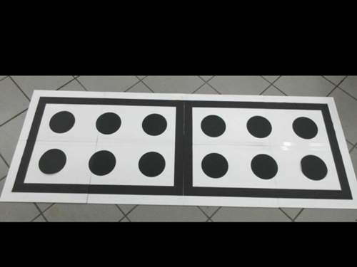

Rfk
Rfk
P.S.
meine erste Anfrage bzgl. Kalibrieren ging in Richtung >300€,
daher ist eine Selbstbaulösung hier fast alternativlos...

Das Problem liegt in den Daten des STG.
Es erkennt einen Spannungsausfall (z.B. durch Tausch)
und setzt die Werte auf ungültig, somit wird ein Fehler abgelegt,
obwohl die Kamera funktioniert.
Durch die Anlernprozedur werden die eingegebenen Werte
(Höhe, Abstand, ...) wieder gültig und der Fehler gelöscht.
