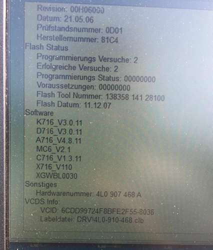

Hallo, gibt es das Phänomen, das an einem 03er ( 10/03 ) A8 keine RFK nachrüstbar ist? Ich habe an einem A8 eine RFK verbaut, samt Leiste, Steuergerät RFK, APS+ Steuergerät sowie das Gateway. Das erste auffällige war, das die Heckklappe den Kamera Ausschnitt nicht hatte, das heißt, die Heckklappe musste dementsprechend angepasst werden damit die Kamera passte. APS+ läuft, Bildschirmumschaltung läuft ( Bild bleibt schwarz ), mit VCDS ist jedes Steuergerät erreichbar und dementsprechend codiert. Odis findet hingegen kein Steuergerät RFK. VCDS zeigt den Fehler: Kamera Spannung unterer Grenzwert unterschritten. An den entsprechenden Pins am RFK Steuergerät kommt kein Signal an. Die Kamera sowie die Leiste hab ich an einem anderen Fahrzeug getestet, das läuft wunderbar. Audi kann nicht helfen, da sie eben das RFK Steuergerät nicht finden. Kennt jemand diesen Fall?
Softwarestand ist der letzte drauf, TV ab Werk vorhanden. Wenn ich den AV1 IN am Tuner besetze und dort eine Zubehörkamera anschließe läuft diese wunderbar ( nur eben ohne Linien, aber mit automatischer Umschaltung ). Was könnte der Grund sein, das das RFK Steuergerät scheinbar nicht dazu gebracht wird vom Auto, die Spannungskanäle der Kamera anzusteuern?

Ich hab probeweise can low und can high vertauscht sowie die Polung der Kamera. Ohne Erfolg. Das Steuergerät sendet einfach nicht die erforderlichen 6,5v auf den Kanal. Im anderen Auto tut es das aber. Gateway ist laut FS fehlerfrei. Im Internet findet man immer den Hinweis das dass Gateway Komponentenschutz hat. Ich habe selber jedoch noch keins gehabt was einen Komponentenschutz angezeigt hat. Muss das neue Gateway irgendwie and Auto angebunden werden, obwohl es keinen Hinweis darauf gibt? Es funktioniert alles weitere am Fahrzeug.

Mir wäre nicht bekannt, dass das Gateway CP hätte.
Letzter Gedanke: Das Codieren hat soweit geklappt? Vielleicht nochmals versuchen. Es ist schon eigenartig, wenn ODIS nicht in das STG käme, VCDS allerdings schon. VCDS interessiert sich allerdings nicht für die Verbauliste, VCDS geht über die IDs. ODIS ist da "sensibler".

Codierung hat geklappt. Gateway Verbauliste angepasst, 07 die Kamera reingenommen, APS+ auf Advanced gesetzt. Ich hab so den Eindruck das das Auto selbst nicht weiß das es eine Kamera hat. Über Odis wird wie gesagt nichts gefunden obwohl codiert. Bin ratlos.

Wenn ich das Gateway mit der Ausstattung des Fahrzeugs codiere und Odis über die Verbauliste geht, warum sagt er mir es sei keine Kamera verbaut bzw scheint Odis das ja nicht zu erkennen. Aber warum? Wenn das Gateway defekt wäre, wären doch mehr Baustellen vorhanden, oder? Das Auto hat keine Probleme. Odis zeigt auch kein Fehler. Sondern einfach nur keine Kamera an. Da dachte ich das irgendwo in dem Auto scheinbar nicht „durchgeht“ das es über eine Kamera verfügt. Der nicht vorhanden Ausschnitt für die Kamera im Heckdeckel macht mich stutzig. Gibt es denn sonst noch ein Steuergerät auf das Odis zugreift um zu erkennen was verbaut ist?
Das Einzige, was ich mir bei ODIS noch vorstellen könnte (Achtung, geraten, kann falsch sein!) wäre, dass ODIS anhand der FIN davon ausgeht, dass dies Fahrzeug niemals eine RFK haben konnte. Das kann z.B. dann sein, wenn es für dieses Modeljahr niemals eine RFK als Option gab.
Außer dem Gateway sollte da kein anderes STG mehr zwischen sein.
