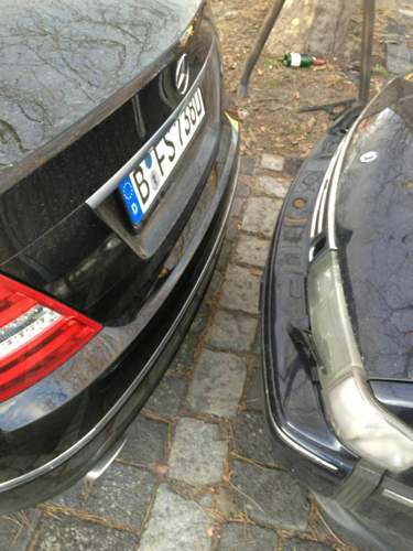

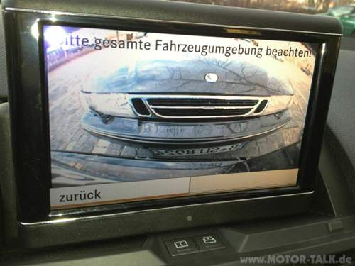

Hallo!
Endlich habe ich meinen Kameraeinbau beendet!
Nachdem mir der Fakrastecker vom originalkabelbaum noch etwas Probleme bereitet hat da er doppelt ist und mein 2007 er Command APS nur einen Einzelsteckplatz hat musste ich den Stecker kurzerhand durchsägen. Ausserdem fehlte am Originalstecker die Codierung!! Aber auch diese habe ich mit einem dünnen Sägeblatt nachempfunden.
Wer also auch vor hat sich eine Rückfahrkamera nachzurüsten kann ich nur die Original empfehlen! Gesamtkosten waren 213€ und ca 3 Std. Arbeit.
Hier nochmal die Teilenummern:
A 204 905 05 53 Dieser Kameraeinbausatz beinhaltet die Kamera, Die Griffleiste mit Kameraaussparung, dem Modul und dem Kabelsatz für die Spannungsversorgung. ( Beim Kabelsatz nicht wundern, das kurze Kabel mit dem weißen und schwarzem Stecker wird nicht benötigt! )
A 204 440 48 08 Kabelsatz für Kofferraumdeckel ( war bei mir fast 2 Meter zu lang! Passt auch beim Kombi??? )
Anbei noch 2 Bilder vom Ergebnis!
Bin völlig begeistre wie gut und genau es funktioniert!
Bild 1 Bildschirmbild
Bild 2 "Live" von draussen
Gruß Floppe

Gratulation zur kameraseitigen Niederkunft.
Es ist ein prima Extra, was ich auch nicht mehr missen möchte.
Der genannte Preis für das Originalsystem ist ja überschaubar.
Hast du die Funktion sogleich mit einer Flasche Sekt (Bild2) begossen? 🙂
genial....😁
Haha...
Die Flasche sehe ich erst jetzt wo du das schreibst 🙂 tja öffentlicher Parkplatz in Berlin eben....
Gruß Floppe
