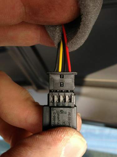

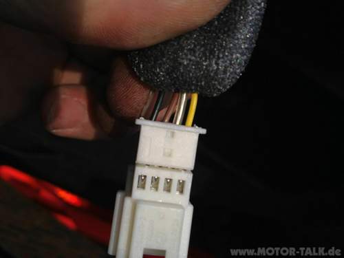

Hallo!
Habe mir nun den original Teilesatz A 204 905 53 03 gekauft, war auch alles dabei! Kamera, Griffleiste, Modul, Kabelbaum
Ich also Heute Fröhlich ans Werk um gleich nach dem Einbau der Kamera und versuch den Kabelbaum zu verlegen auf das erste Problem zu stossen.. Der Kamerastecker passt nicht in den Stecker vom Kabelbaum der zum Modul geht.
Hatte es ja bereits gelesen das man die Stecker einfach abknipsen kann und neu verbinden kann..( was ja schon eine Frechheit ist wenn man einen Original Kameraumbausatz kauft und gleich der erste Stecker nicht passt..) Aber nun meine Frage welche Leitungen muss ich denn nun verbinden? Die Kabelfarben sind verschieden... Siehe Bilder!!
Wer kann mir sagen welche Leitungen verbunden werden müssen oder gibt's einen Adapterstecker? Falscher Kabelbaum? Kamera falsch??
Etwas frustriert die Arbeit ruhen lassen und ein Schlachtfeld im Kofferraum hinterlassen 🙂
Gruß Floppe
Stecker-modul
Stecker-kamera
Floppe....rauch Dir erstmal eine Fluppe 😁
Ist natürlich blöd, das die Kabelfarben nicht passen....das würde mich auch nerven.
Wünsche Dir ein gutes gelingen🙂
Hi-Deine Fehler habe ich auch zuerst gemacht:
http://www.motor-talk.de/.../...-im-w204-nachruesten-t2042912.html?...
und hier meine Bilder-falsch angeschlossen!
Richtig ist-das Kabel welches von der Kamera kommt direkt in den Modulator und den einen weissen rein-die anderen beiden bleiben "lose". Sind evtl. für die Japan Version...
Etwas schwer erklärt steht es auch in der Anleitung:
Bzw. das sind die zwei weiteren Stecker gar nicht mehr erwähnt/abgebildet!
Das mit dem abknipsen und direkt verbinden ist Bullshit!
Hallo!
Danke für deine Antwort!
Gab mir keine Ruhe, bin gleich zum Auto gerannt um zu schauen... Aber mein Stecker direkt an der Kamera passt nicht in den Modulator....
Jetzt wieder ratlos.... 🙁
Gruß Floppe
Hallo!
Ich müsste denke ich den Stecker umbauen, also aus dem "Weibchen" Stecker an der Kamera ein "Männchen" machen. Die kurze Leitung im Kabelsatz scheint nur ein Brücke, bzw. Verlängerung für das Kamerakabel zu sein...
Gruß Floppe

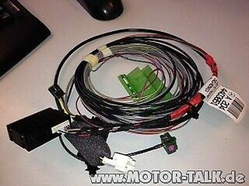

Hallo!
Anbei ein Bild vom Leitungssatz vom Set A 204 905 53 03
Leitungssatz
Da fehlt doch dann noch der zweite Kabelsatz.
Es gibt Dan noch den der durch den Heckdeckel führt.
Ich habe andere Teilenummern.
A2044404808 der keine im Deckel
A2044404908 der Hauptkabelbaum
Es muss doch eine Trennstelle geben um den Deckel zu entfernen ohne alle Kabel wieder auszubauen.
Steck mal alle Stecker zusammen sind ja farblich kodiert und dann siehst du es fehlt ein Zwischenstück.
