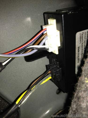

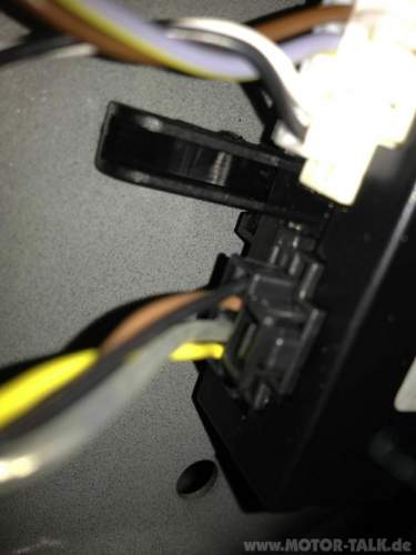

Hallo!
Habe mir auf dem Wunsch eines einzelnen hin die Mühe gemacht und meine Verkleidungen wieder demontiert um Bilder von dem Kamerastecker zu Machen... Siehe Bilder!
Es scheint so als ob schwarz und braun vertauscht sind!
Gruß Floppy
EDIT! Sorry das zweite Bild war verkehrt^^jetzt stimmst!!
Moduldstecker
Steckerkamera
Stecker-am-modul
Hi Floppe
Erstmal danke das du dir die mühe gemacht hast mir bei meinem Problem zu helfen was heute nicht so selbstverständlich ist.
Es hat mir sehr geholfen.Habe die Kontakte nach deinen Bildern aktualisiert und alles dann nochmal angeschlossen.Mein Gefühl sagte mir die Kamera ist bestimmt Kaputt und MB hätte mir das nie abgenommen.Aber es gibt noch was auf dieser Welt das einem noch hilft und das nennt sich Glück.
Sie funktioniert!!!!
Dank deiner Hilfe konnte ich mir den Weg zu MB sparen.Es ist ein geiles Gefühl wenn man keine Chancen sieht und dann doch es klappt.
Gruß Zoki Mk
Hallo!
Hey Glückwunsch! Freue mich das du doch noch alles zum laufen bekommen hast!
Und hab gerne geholfen.
Viel Spaß beim einparken in zukunft! es ist jetzt ein kinderspiel!
Gruss Floppe
