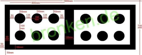

Nun wollte ich die Kamera aber in meinem B6 nocheinmal kalibrieren und habe mir die Maße der Kalibrierschablone aus dem Netz besorgt und eine solche gebaut. Sie besteht aus ca 4mm Holz (welches auch für Ikea Schrankrückwände genutzt wird) und ist mit matter, weißer Folie beklebt. Die Markierungen sind mit schwarzer, matter, selbstklebender Folie aufgeklebt.

@Bronken:
Kannst du vielleicht das PDF-Dokument in einer höheren Auflösung Bereitstellen? Oder zumindest das Bild mit der Zeichnung und den Maßen der Tafel. Kann die Angaben auf dem Bild nicht erkennen und im Text stehen nicht alle Maße.
Würde gerne die RFK an meinem Tiger 2 kalibrieren.
Bitte schön !
