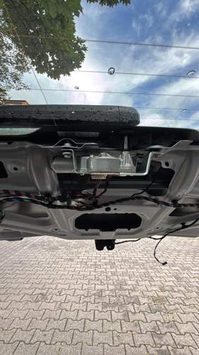

Hab die Verkleidung nun selbst auseinander genommen und gedämmt und hat auch was gebracht. Da geht aber noch mehr denke ich!
@Pumpk1n hast du zufällig Bilder gemacht, die du bereit stellen kannst? Danke
Klar
1
2
Den Bereich an der Scheibe muss man besser dämmen als ich es getan habe. Zudem muss der Körper in dem die Kamera verschwindet von der Karosserie entkoppelt werden. Beides ist nicht der Fall, deswegen klingt es so, wie es klingt und man hätte es garantiert besser lösen können. Wenn man gewollt hätte.

Ich kann sagen; wenn du oben im Bereich des Heckscheibenwischers gut Dämmst, hilft es deutlich. Bin grad unterwegs und es schallt merklich leiser. Wenn Musik minimal läuft, muss ich schon sehr sehr genau hinhören, um das zu erkennen.

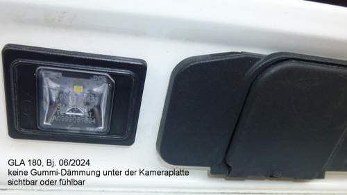

Habe eine Probefahrt mit einem GLC 200d Bj.2025 über 100km gemacht. Im Vergleich zu meinem GLA war das nervende Betriebsgeräusch der Kamera zwar wahrnehmbar, aber nicht so störend. Subjektiv lag es etwa auf dem Pegel der Fahrgeräusche und des Dieselmotors. Insbesondere das Klackgeräusch der Kameraklappe klang nur noch sehr gedämpft. Die automatische Kalibrierung funktionierte ebenso schlecht, wie im Forum bekannt.
Optisch auffallend beim GLC war die Montage der Kameraplatte auf einer Gummiunterlage, die auf eine Entkopplung vom Blech schließen läßt? Bei meinem GLA ist sie nicht vorhanden. (s. beiliegende Bilder)
Frage: Wie sieht das bei anderen Fahrzeugen aus - mit oder ohne Gummiunterlage?
