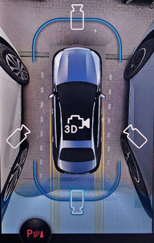

gibt es eine Möglichkeit, die Rückfahrkamera so einzustellen, dass sie bei Vorwärtsfahrt ausgeht? Bei mir ist es so, dass ich schon viele Meter und lange Zeit vorwärts fahre und die Rückfahrkamera ist immer noch an, sodass man in der Zeit das Zentraldisplay nicht bedienen kann. Ich würde es begrüßen, wenn die Kamera immer dann ausgeht, wenn man den Vorwärtsgang einlegt und das wäre ja auch sinnvoll, da ich sie dann ja auch nicht brauche. Beim Rangieren sollte sie nur dann angehen, wenn auch der Rückwärtsgang eingelegt ist.

Die RFK geht bei 16Km/h automatisch im Vorwärtsgang aus oder nach 255Sek. oder man drückt einfach kurz den Back-Button am Lenkrad rechts oder über das Touchpad in D dann ist die Kamera auch aus.
Der kritische Fahrbereich wird ja farblich blau eingefärbt. Leider geht da etwas die Erkennbarkeit verloren. Die Einfärbung läßt sich wohl nicht abschalten?
