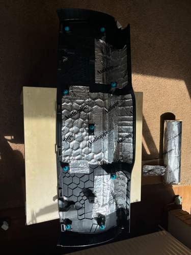

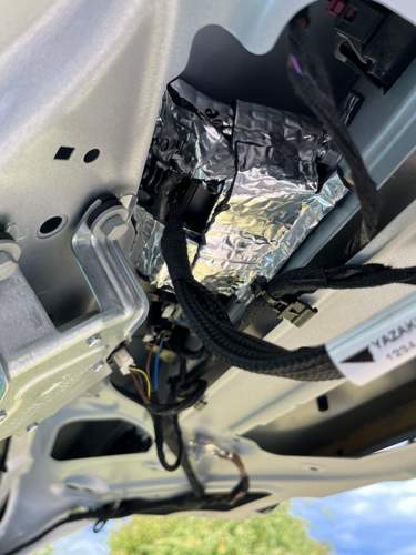

Heute war ich bei einem Car-HiFi Spezalisten. Dieser war auch überrascht von der Lautstärke der Kamera.
Ich habe für die Innenverkleidung der Heckklappe Alubutyl gekauft und dieses um die Kamera herum und auf die Verkleidung geklebt. Mit dem Ergebnis bin ich zufrieden. Die Kamera ist natürlich noch zu hören, aber durch die Dämmung scheppert es nicht mehr so. Theoretisch hätte ich für ein besseres Ergebnis noch mehr Dämmung in die Heckklappe packen können, aber das Gewicht ist nicht zu unterschätzen.

Vielen Dank für die Bilder und das Video.
Ja mit SW könnte man Anfahren, Fahren, Bremsen probieren.
Das wird eines meiner nächsten Projekte: Heckklappe dämmen. Ich würde behaupten, wenn mannoch etwas leichten Akustikschaum zwischen die Bleche stopft wurd es noch leiser.
Der Bereich / Kägig in dem die Kamera fährt ist das Kunstoff in Kunststoff?
Ja, alles Plastik. Da wollte ich nicht dran wegen der Garantie.
Wenn du weiter oben zur Heckscheibe dämmst (auf der gesamten breite(!), dann erhältst du ein noch besseres Ergebnis. Ich höre meine wirklich fast gar nicht mehr. Hat sich gelohnt dafür das alle immer der Meinung waren „dat is nich möglich“…
