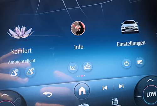

Für all diejenigen, die es ausprobieren möchten.
Hier nun die detaillierte Aufschlüsselung der einfachen Schritte und deren Auswirkung auf die RFK, nachdem ich es bei einem zweiten S206 getestet habe:
Bild 1: Auf „Einstellungen“ drücken.

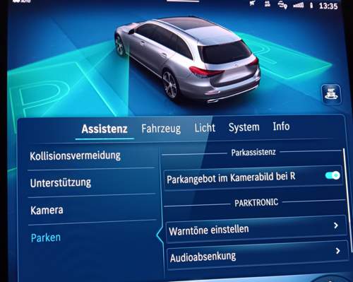

Bild 2: Das folgende "Assistenzbild".
Bild 3: Auf „Parkangebot im Kamerabild bei R“ den blauen Balken wegdrücken.
Bild 4: So sollte es dann aussehen.

Auf "Einstellungen" gehen
Assistenzbild
"Parkangebot bei Kamerabild R wegdrücken
