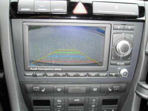

meine RFKamera die ich im 2004er A6 4B ans RNSE geklemmt hatte, war deutlich besser von der Auflösung und Leistung bei schlechtem Licht.. hat 19,90 gekostet..
Und die kam garantiert eher vom Grabbeltisch und dürfte heute in der 1€-Kiste liegen . :D
so in etwa..
