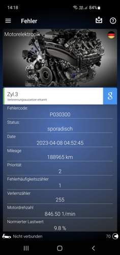

Ich glaube das wird nicht mehr notwendig sein. Heute morgen wollte ich das Auto starten und es ruckelte noch stärker als gestern. Zudem blinkte die Motorkontrolleuchte. Ich habe alles auf Video aufgenommen. Während der kurzen 2km Fahrt hat er sich beruhigt. Bin heute morgen schlafen gegangen und hatte keine Lust mehr was zu machen. Vorhin dann den Fehlerspeicher mit OBD11 ausgelesen:
P030300 - Zylinder 3 Verbrennungsaussetzer erkannt
P219600 - Lamda Sonde 1 - Bank 1 Signal zu fett
Ich weiss nicht ob das bezüglich meines vorherigen Problems: Ruckeln beim Schalten, ein gutes Zeichen ist, da ich endlich eine Richtung habe, wo das Problem sein könnte, weil ich vorher diesbezüglich keine Fehler im Speicher hatte oder ob das überhaupt nichts damit zu tun hat und sich gerade neue Probleme öffnen.
Für mich ist eines bemerkenswert: Der zweite Fehler (Lamda Sonde 1 Signal zu fett) wurde am 2. April hinterlegt. Ich habe mein Auto am 4. April zur Werkstatt gebracht und es am 6. April wieder abgeholt. Der erste Fehler (Verbrennungsaussetzer) ist heute morgen 8. April aufgetreten. Das sagt mir, dass die Werkstatt den Fehlerspeicher überhaupt nicht ausgelesen hat.
Signal zu fett

War wieder beim 🙂 er meinte er könne keinen Fehler bzgl. Verbrennungsaussetzer finden. Die Ruckler im Kaltstart sind jedoch spürbar und er schlage vor Zündspule Zylinder 3 und alle 4 Kerzen sowie die Lambda Sonde vor Kat zu tauschen, was mich wieder 500€ kosten würde. Gesagt getan. Probefahrt bei 60C Öltemperatur vor Ort und Starten ging natürlich problemlos. Ich befürchtete, dass es am nächsten Morgen wieder ruckeln würde und siehe da. Am Morgen ruckelt der Motor wieder. Selbst nach über 2 Minuten Wartezeit. Erst nach einer kurzen Fahrtstrecke hat er sich beruhigt und ruckelte nicht mehr im Stand.

Merkwürdig das Fehlerspeicher leer ist.
