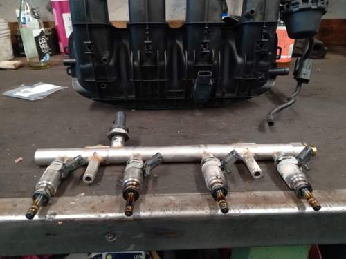

Es ist etwas Zeit vergangen und ich wollte ein Update geben
Den Termin beim 🙁 habe ich abgesagt. Ich habe ihm eine 1-Sterne Bewertung abgegeben, wegen Unprofessionalität und Inkompetenz. Der Motor lief nach dem Strahlen nicht nur schei**e, die Ansaugbrücke und der Motor allgemein sahen wie ein Schweinestall aus. Alles war mit Walnuss übersät.
Der MSG Instandsetzer hat sich das Auto genauer angeschaut und den Fehler ohne Fehlerspeichereinträge gefunden: Es lag an der Einspritzdüse im 3. Zylinder. Sie tropfte nach Abstellen des Motors nach und füllte die Brennkammer. Wenn der Motor heiss ist, dann verdampfte das Benzin und deshalb ruckelte er beim Fahren und erneutem Einschalten nicht. Erst wenn er sich abkühlte ruckelte er. Da alles noch im "Toleranzbereich" vom MSG lag, zeigte er keinen Fehler an. Aber der Fachmann konnte in der Parametern die Verbrennungsaussetzer feststellen, weil sie eben doch gespeichert und gezählt werden, aber eben noch im "Toleranzbereich". Jetzt macht auch der Fehler vor 3 Wochen Sinn, als ich zum 🙁 ging, weil bei mir "Zylinder 3 - Verbrennungsaussetzer und Lambda Sonde Gemisch zu fett" angezeigt wurde. Anstatt hier eine Diagnose zu machen hat die VAG Werkstatt einfach alle Kerzen, Spule 3 und Lambda Sonde getauscht. Geld zum Fenster rausgeworfen.
Nun, die Geschichte hat mich weitere rund 500€ gekostet. Ausserdem wurde die Ansaugbrücke gereinigt, die der 🙁 gar nicht gereinigt hatte und die sogar voller Walnussgranulat war.
Kurz aufatmen kann ich. Der Motor läuft. Das Ruckel beim Schalten ist immer noch da, aber das hat auch nie etwas mit dem Motor zu tun gehabt. Das liegt wohl am schei** Getriebe. Muss ich wohl damit leben.
Ausserdem wurde ich gewarnt, dass der 1.8TSI nicht sehr langlebig ist. Ich bin mittlerweile bei 190'000km. Ich wollte die 300'000km fahren. Ich hoffe der Motor gibt das her. Ausserdem hört man im Stand beim Gasgeben etwas die Kette rasseln... ist das normal oder bahnt sich hier schon die nächste teure Baustelle an? Ich bin echt am Grübeln was ich machen soll. Das Auto ist sonst im Top Zustand. Wie neu.

Danke für das Update. Strahlen lassen hast du von der Vertragswerkstatt, hattest du gesagt? Genau so einen Pfusch würde ich von denen auch erwarten. Eine Ansaugbrücke mit gelaufenen 190tkm verschmoddert gelassen... bravo
Ja war Vertragswerkstatt. Selbst als ich die Bilder nach dem Strahlen sehen wollte gab er nur zögerlich die Bilder her. Echt mühsam. Alles muss man denen aus der Nase ziehen und dafür noch bezahlen. Die hätten am Bild der Zündkerze sehen sollen, dass Gemisch zu fett ist. Amateurverein.
Ich hab den "Tuner" um seine ehrliche Meinung gebeten. Er hat mir empfohlen bei Shell Super Plus100 zu tanken und einen Injektorreiniger aus der Pro-Serie je Tank rein zu kippen und dann nach 2 Wochen wieder zu kommen damit er sich anschaut, ob sich irgendwas verändert.
Die Kette ist eine andere Geschichte. Ob ich da was mache, sehe ich dann in zwei Wochen. Zum VAG Verein gehe ich nicht mehr.
