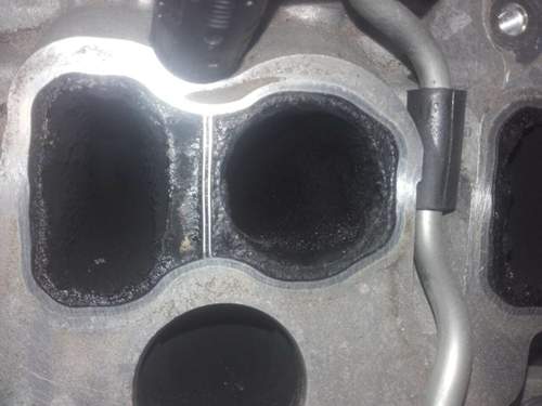

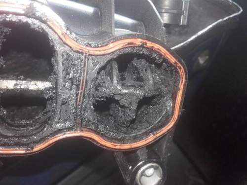

Habe aktuell selbes Thema mit meinem N57 (2012).
Ruckelt im Leerlauf nach Kaltstart mit Drehzahlsprüngen und fühlbaren Rucken.
Ist nach Recherche in sehr sehr vielen Fällen auf ein verkokten Ansaugtrakt zurückzuführen.(sofern Agr, Kerzen+Steuergerät i.O.)
Die Woche wurde endoskopisch die Ansaugbrücke untersucht und...
....natürlich schwere Verkokung festgestellt.
Da alles über Gewährleistung läuft, wird nächste Woche die komplette Ansaugbrücke neu ersetzt.
Ist übrigens ein Fahrzeug das 35tkm/Jahr läuft, tritt also nicht nur bei Kurzstreckenautos auf.
Gebe Rückmeldung wenn die Brücke ersetzt wurde.

Bei Kurzstreckenfahrzeuge entsteht das Problem etwas früher. Aber es betrifft irgendwann jeden N57. Meiner hat jetzt 210tsd und habe daran noch nichts machen lassen. Habe auch keine Drezahlschwabkungen allerdings ist die ansaugbrücke trotzdem versottet
