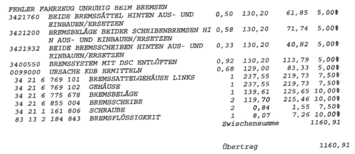

BMW hat die Diagnose erstellt:
Es liegt an der HA. Die Bremsen setzen sich dort fest hab und haben auch die Bremsscheibe schon verschlissen/Blau anlaufen lassen.
Material: 2x Scheibe, Klötze und Sättel = 1100€.
Arbeitszeit ca. 400€
Es ist wohl Verschleiß, der bei 200Tkm mal auftreten kann.

So, mein BMW ist heute fertig geworden.
Rechnungsbetrag: ~1400€. Anbei die Rechnungsaufstellung.
Ich bin sehr zufrieden; Fehler komplett behoben. Das Fzg. fährt sich wieder einwandfrei.
Ab jetzt geh ich immer direkt zur Vertragswerkstatt.
