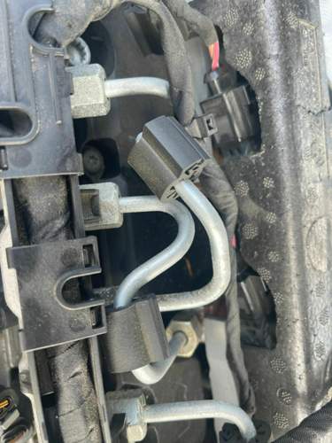

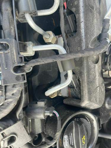

Die Injektoren da hatte ich gestern mal geschaut. Die sind leicht feucht unten.
Und aus dem Öldeckel wird Öl rausgerückt. So das es um den Gummi immer feucht ist der drum ist. Aber der Deckel Sitz Bomben fest.

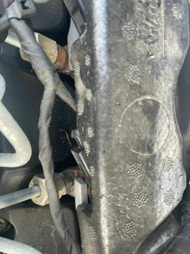

Muss nochmal neue Bilder machen. Mittlerweile klebt es an dieser plastewand bzw. scheint dran zu spritzen. So ölig irgendwie.

Diese. Wie nennt man das ?spritzwand an den Injektoren ist immer eingesaut.
