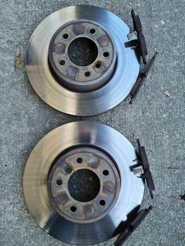

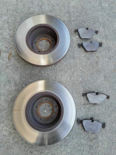

Hab das ganze Zeug hier noch liegen, man kann äußerlich natürlich nix sehen.
Brembo-bremsscheiben-i
Brembo-bremsscheiben-ii
Man kann ja von den Autodoktoren auf YouTube halten was man will, aber schau mal auf deren Kanal. Die haben schon öfter von Problemen mit BREMBO Belegen berichtet. Es ist wohl so das sich die Beläge von den Trägerplatten lösen....
