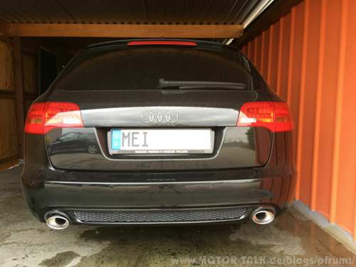

Nun ist es soweit meine RS6 Auspuff blenden sind montiert und geschweißt!
Eure Kommentare sind jetzt erwünscht ;-)

Ich hab so eine kleine Anleitung: https://www.dropbox.com/.../Umbau%20auf%20RS6%20Endrohre.doc?dl=0 (Link zeitlich begrenzt-wenn er nicht mehr funktioniert bitte PN)
Erst den Defusor angepassen bzw ausgeschneiden- Endrohre öfter dran halten fürs richtige Maß... dabei musst Du so weit wie möglich außen bleiben mit dem Loch (fast an den Rand) Dann die krumme Blende ab und hinter der verdickung abschneiden.... Blende drüber ESD hochheben und schauen ob alles stimmig aussieht...beim VFL muss das Loch von der Verbingungsstrebe etwas verlängert werden... die ESD kommen knapp 1 cm weiter zusammen dann. Damit richtest Du die beiden ESD dann auch mittig in den Auschnitten aus.
Hoffe es hilft weiter...
mf Senti

Erledigt.
Img-2216-1707442844825845926
@pfrumt schrieb am 2. Juli 2017 um 12:36:31 Uhr:
Erledigt.
Sitzen nicht ganz mittig... Oder ist der Ausschnitt oval und die Rohre rund ?
Habe sie anhand des Langloches unterm Auto später ausgerichtet.
Was für ein Diffusor ist das, ist ja auch ein VfL?
FL Diffusor für VFL. Sind aber auch keine RS6 Blenden. Gefallen mir nicht.
Passt der so rein, oder ist das auch die FL Stoßstange?
So sieht es bei mir mit den original rs6 Endrohren und der vorfacelift Stoßstange aus.
Ist eine VFL Stoßstange. Passt plug and play.
@NeverBackDown schrieb am 2. Juli 2017 um 16:16:40 Uhr:
Schaut gut aus. Ich wollte eben das Gitter haben.
Ok, danke für die Info, schaut echt gut aus.
Ich habe für den Umbau inklusive Kippen, Kaffee und gammeln 4h benötigt. Den Ausschnitt, es ist ein Rahmen in den die Klappe reinkommt für die schwenkbare AHK, habe ich vom alten Diff. übernommen. Steht in meinem Blog wie das geht.
