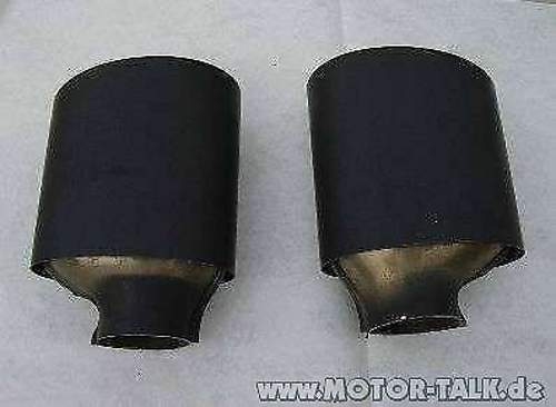

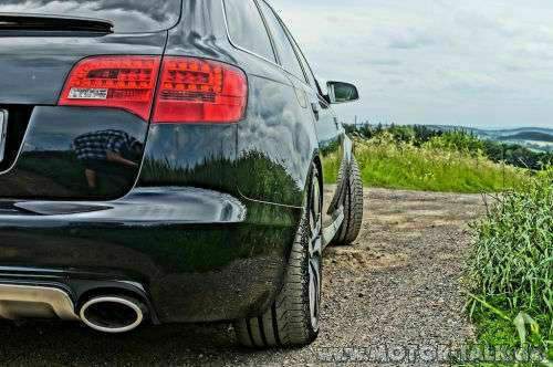

Nun ist es soweit meine RS6 Auspuff blenden sind montiert und geschweißt!
Eure Kommentare sind jetzt erwünscht ;-)

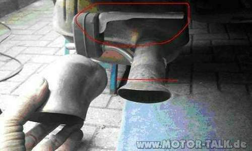

Ich hab so eine kleine Anleitung: https://www.dropbox.com/.../Umbau%20auf%20RS6%20Endrohre.doc?dl=0 (Link zeitlich begrenzt-wenn er nicht mehr funktioniert bitte PN)

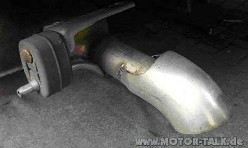

Erst den Defusor angepassen bzw ausgeschneiden- Endrohre öfter dran halten fürs richtige Maß... dabei musst Du so weit wie möglich außen bleiben mit dem Loch (fast an den Rand) Dann die krumme Blende ab und hinter der verdickung abschneiden.... Blende drüber ESD hochheben und schauen ob alles stimmig aussieht...beim VFL muss das Loch von der Verbingungsstrebe etwas verlängert werden... die ESD kommen knapp 1 cm weiter zusammen dann. Damit richtest Du die beiden ESD dann auch mittig in den Auschnitten aus.

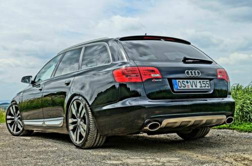

Ich bin euch noch das Bild im fertigen Zustand schuldig.

  • Nein...die Blenden werden entfernt und dann vor der Halterung abgesägt
  • dann die neuen drüber geschoben und angeheftet
  • hab schon 3 mal TÜV bekommen ohne Probleme

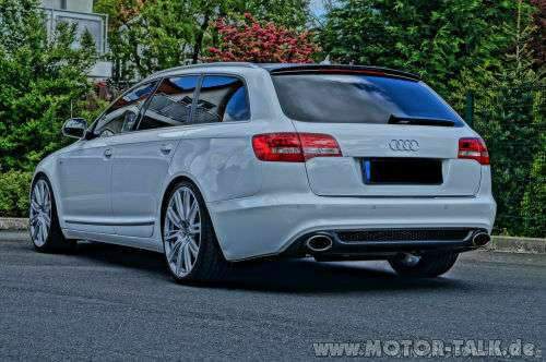

Beim FL ist das noch etwas einfacher da nach außen etwas mehr Platz ist- die Anleitung ist die selbe... habe schon beide (VFL und FL) umgebaut (siehe zB jonnyrobert)

Der Allroad Diffusor war vom VFL, passte zu 98% in die S-Line Stoßstange, die Halterungen waren bis auf das untere Teil, identisch.
