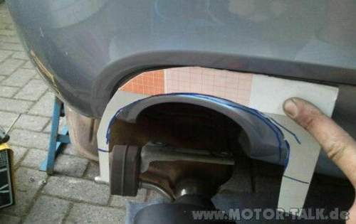

Ich hab so eine kleine Anleitung: https://www.dropbox.com/.../Umbau%20auf%20RS6%20Endrohre.doc?dl=0 (Link zeitlich begrenzt-wenn er nicht mehr funktioniert bitte PN)

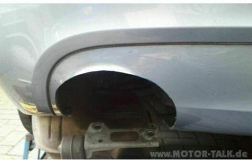

Erst den Defusor angepassen bzw ausgeschneiden- Endrohre öfter dran halten fürs richtige Maß... dabei musst Du so weit wie möglich außen bleiben mit dem Loch (fast an den Rand) Dann die krumme Blende ab und hinter der verdickung abschneiden.... Blende drüber ESD hochheben und schauen ob alles stimmig aussieht...beim VFL muss das Loch von der Verbingungsstrebe etwas verlängert werden... die ESD kommen knapp 1 cm weiter zusammen dann. Damit richtest Du die beiden ESD dann auch mittig in den Auschnitten aus.

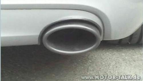

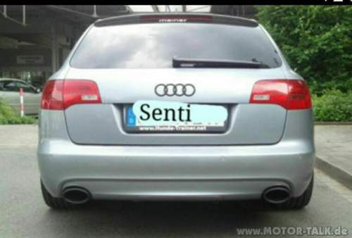

@NeverBackDown schrieb am 2. Juli 2017 um 16:16:40 Uhr:
So sieht es bei mir mit den original rs6 Endrohren und der vorfacelift Stoßstange aus.
Und so bei mir... Auch VFL mit S-Line Heck

Ja, sind am Werk schwarz gewesen, sonst hätte ich sie Pulverbeschichten lassen.
Umbau war 2011 schon

Meine ist der alte... Nur bearbeitet !
Wobei mir das im nachhinein sogar besser gefällt.
Wie hast dann die schnittkannte bearbeitet das die dann so abgerundet ist ?
Ist bei dir eine Klappe mit dran bei dem ersten Bild an der Blende?
Mir gefällt es nicht bei dem VFL s-line oder auch FL s-line Diffusor wenn man es ausgeschnitten hat, das diese wölbung oben bleibt.
Ich lasse mein Diffusor irgendwann noch mal in wagenfarbe lackieren dann sieht es auch noch mal ein bisschen besser aus denke ich.
derSentinel
Hat ein kantenschutz von louis drüber gemacht.
@Hornet001 schrieb am 02. Juli 2017 um 20:34:28 Uhr:
Die Wölbung kann man mit wegschneiden. Nur müssen die Töpfe dann ca 1cm höher. Geht zu machen.

Genau, den gibt es bei Louis Motorrad Zubehör oder sicher auch wo anders. Kostet dort knapp 7 Euro und reicht für 2 Autos 😉
Die Klappe ist original und eine schwenkbare AHK drunter
