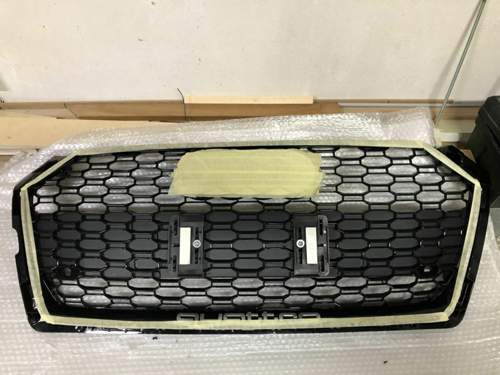

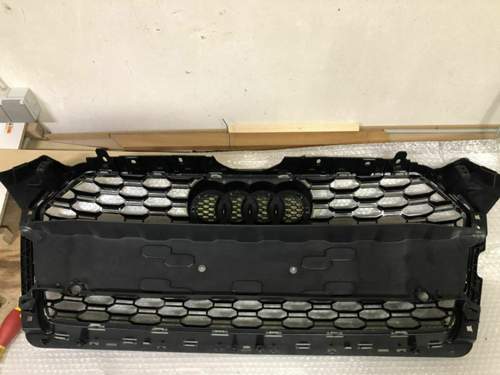

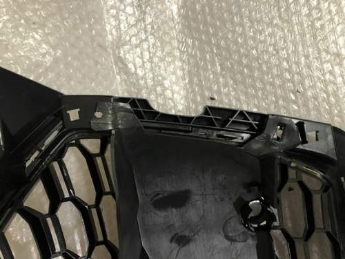

So ich hab mal damit begonnen die original RS Pralldämpfer Abdeckung zu bearbeiten und anzupassen.
Diese liegt jetzt auch innen an den Waben an und die Verschraubungslaschen sollten auch passen.
Ich will den Grill allerdings nicht selbst montieren, sondern es in ner kleinen Kfz Werkstatt machen lassen.
Vielleicht könnte ja mal einer von denen der den Grill verbaut hat messen wie groß der Abstand zwischen Wabe und Ende des Styroporteils mittig unter dem Audilogo und rechts und links an der äußersten Wabe ist?

Das originale S5 Styropor kannst du unbearbeitet nicht mehr verbauen.
Das ragt bis in die Querstreben des S5 Grills und passt daher nicht mehr. Du kannst es aber gut zuschneiden bzw zusägen.
Vermutlich musst du die Aussparung für die Parksensoren ebenfalls ausschneiden, da diese an anderer Stelle sind.
Wenn du eine Frontkamera hast solltest du dir aber eine Lösung überlegen wie du diese befestigst, denn die meisten Aftermarket Grills haben wenn überhaupt nur die Aussparung, nicht jedoch die Befestigungen für die Cam.

fFrontkamera habe ich keine.
Welche Querstrebe meinst du denn?
Bei P.Panther hat der Grill doch auch gepasst wenn ich ohne Pralldämpfer Abdeckung!
Die Querverstrebungen im originalen Grill. Da ragt das Styropor rein.
Dann hat P.Panther den Grill unter Spannung verbaut was ich nicht empfehlen würde.
Bei seinen geposteten Bildern erkennt man gut das Styropor bei demontierter S-Line Stoßstange. Im letzten bild erkennt man auch, dass das Styropor press am Wabengrill anliegt.
Bei dir müsste dann noch das Plastik dazwischen.
Schneide vom Styropor einfach 2-3 cm mit einer Säge ab, dann hast du kein Problem.
