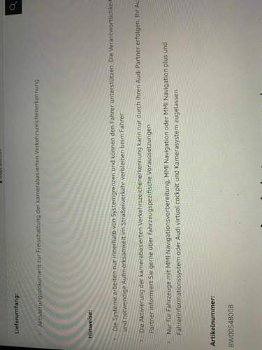

Vor 2 Wochen hab ich meinen neuen RS5 abgeholt und stehe gerade bisschen blöd vor meinem ersten Problem da, ich habe im Paket die Verkehrszeichenerkennung (also kann man auch in der MyAudi App nachlesen unter Ausstattung), ich habe auch eine Kamera vorne im Rückspiegel, dann saßen wir mit einem Kollegen im Auto (er hat einen neuen A3 Vollausgestattet) also sehr ähnliches MMI, gleich bei ihm die Verkehrszeichenerkennung gefunden, unter den selben Menüpunkten bei mir nichts sichtbar, im Headupdisplay auch nichts auswählbar geschweigedenn eine Geschwindigkeitsanzeige.
Hat jemand eine Lösung dafür? Ich habe die VZE zum Wagen bestellt, muss die trotzdem jetzt erst freigeschaltet werden? Das kann doch nicht sein oder?

Ich hab mal in meinen Bestellzettel gekuckt, da gab es damals die Option PCB "Lane Assist mit aktiver kamerabasierter Verkehrzeichenerkennung". Wenn man das nicht extra wählte, hatte man auch ne VZE, aber war die auch kamerabasiert oder las die nur aus dem Navi die hinterlegten Limits und zeigte die an?
So oder so scheint bei Dir aber was zu fehlen, das würde ich beim 🙂 mal prüfen lassen.

Das ist ja das komische, ich dachte jetzt was Danger gesagt hat ob die bei meiner Bestellung nur meinen das mein Navi die fest eingebauten Geschwindigkeiten Anzeigt sprich das die mit VZE nur meinen, ja dein Navi zeigt an was man dort fahren darf, aber nicht kamerabasiert, das wäre ja schwachsinn, deswegen dachte ich vielleicht muss ich das codieren, da ich nicht Lane Assist mit aktiver kamerabasierter VZE bestellt habe sondern wie oben das Bild nur VZE

Hab ja das gleiche / ähnliche Problem wie du mit dem 3.0 TDI A5 Bj 07/2020.
War heute in der Werkstatt, die Technik ist verbaut, Freischalten geht nicht mehr - und jetzt kommt es - da dieses Feature über FoD (Function On Demand) kostenpflichtig zubuchbar ist.
Leider hat selbst Audi keine Auskunft, wann und wer diese Funktion bekommt.
Im Internet gibt es nur ältere Bericht das man gewisse Funktionen nachbuchen kann, wie z.B. DAB für 10 € mtl.
Bei meiner direkten Anfrage bei Audi zu FoD hieß es heute "darüber kann ich Ihnen keine Auskunft geben".
Anscheinend hat Audi Probleme das Zeug auszurollen. Ich selbst habe 260 € für die Freischaltung bezahlt (in der Bestellung als Zubehör ausgewiesen), und bleibe nun auf der fehlenden Funktion sitzen.
